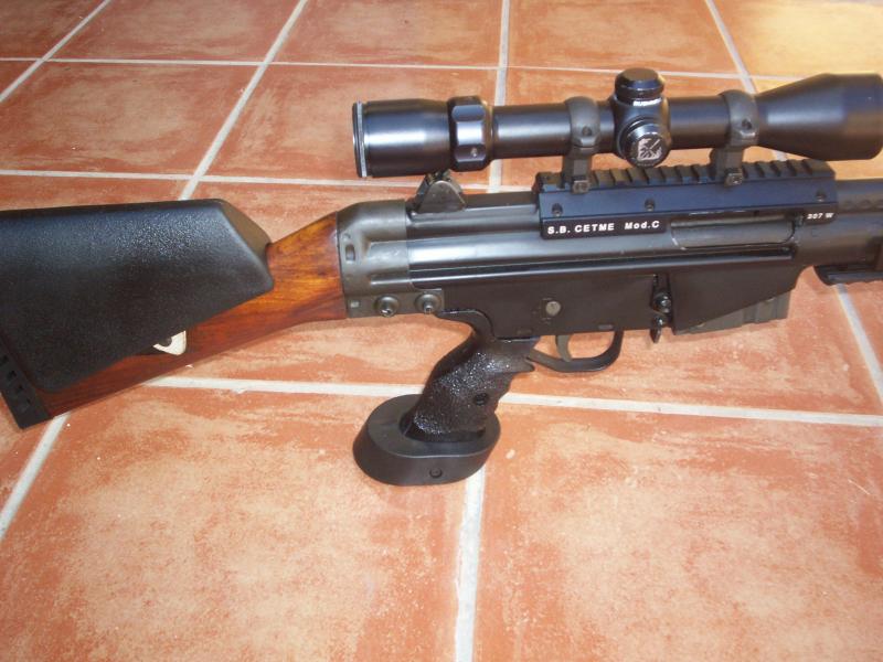

Me he comprado los siguientes elementos.
El visor:
https://www.blackrecon.com/visores/visor ... -9x42.html
La montura:
https://www.blackrecon.com/monturas/base ... inzas.html
Las anillas:
https://www.blackrecon.com/monturas/anil ... -rb04.html
Que os parece?
Es dificil ajustar el visor...no tengo ni idea.
Gracias de antemano.
PD. a que altura se pone la montura en el cetme?es a gusto del consumidor y tiene alguna posicion concreta ?

a mi particularmente me gusta mas la santa barbara queda mejor ajustada el problema de los cetmes civiles es que no llevan los 4 tetones para que agarren bien ese tipo de monturas como llevan los cetmes militares,en cuanto a la altura cuando la pongas ella misma se queda a su altura,para centrar el visor si dispones de un banco de tiro te resultara mas facil,apuntas al centro de la diana,disparas,vuelves a colocarlo apuntando al centro de la diana y te llevas la reticula hacia donde ha impactado el disparo, si lo haces bien el segundo disparo ira al centro,para asegurarte haz unos cuantos disparos mas
