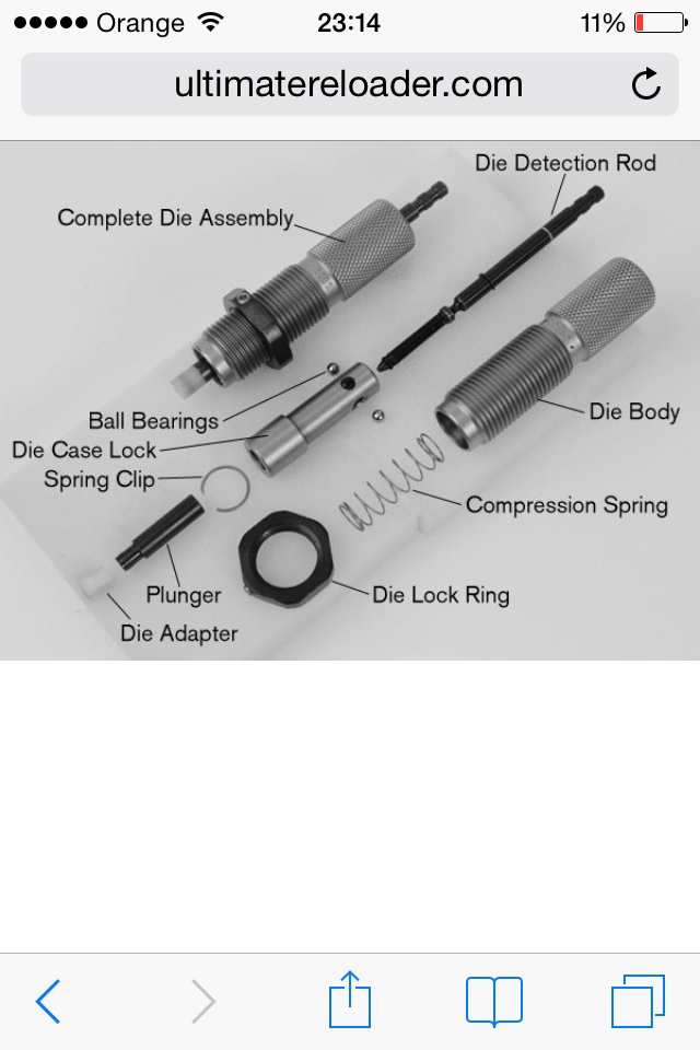

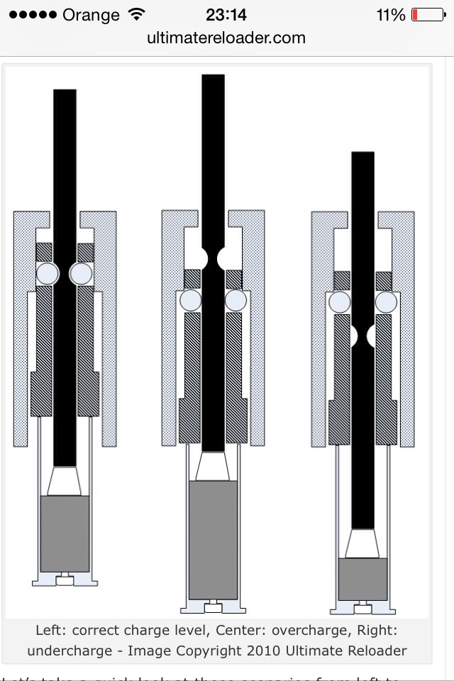

Hola a todos. abro este tema para preguntar si alguien utiliza este die comprobador de carga tras el disificador.
Por lo que he podido ver y leer parece q es efectivo porque bloquea la prensa si existe carga baja o alta. lo q desconozco es la tolerancia q tiene para blocarse.

Efectivamente compañero, Dillon tiene su sistema avisador a base de pitidos, pero solo eso. te pita si no llegas o te pasas, pero no impide fisicamente que ese cartucho llegue a la bandeja de acabados por cualquier motivo.
RCBS tambien tiene otro die que solo asoma un vastago con una marca y que te da indicación por comparacion con otra marca que previamente has regulado con la carga fetén, pero al igual que Dillon no te impide seguir adelante con el cartucho.
en realidad mi duda es por el funcionamiento mecánico, por si es demasiado riguroso por admitir una tolerancia demasiado baja respecto al exceso o defecto de polvora. tambien busco el testimonio de alguien que haya tenido la experiencia de haber librado mas de un cartucho malo gracias a este invento.
