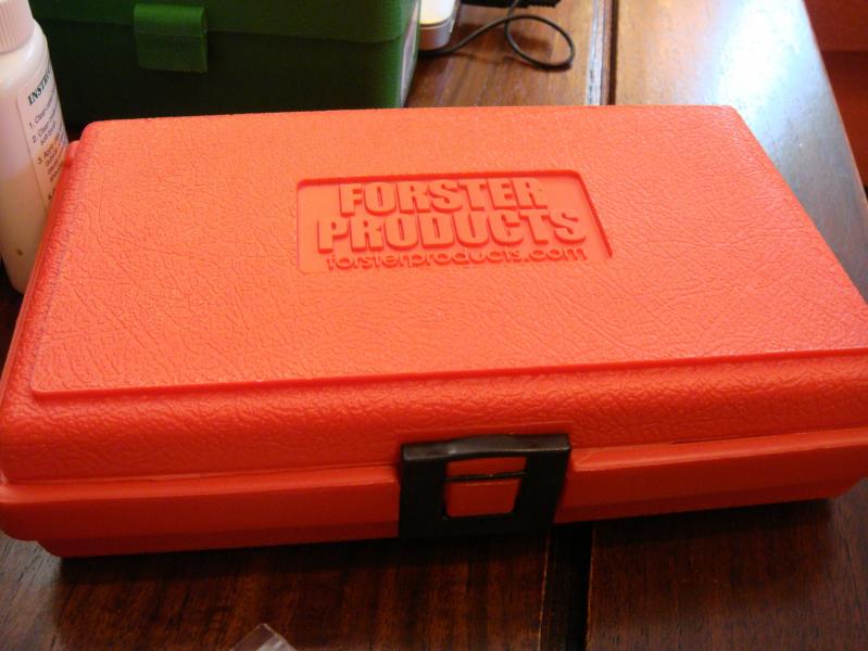

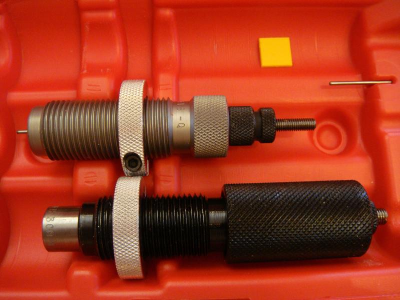

Para mis recargas del .308 Win, y depues de mirar, preguntar, y leerme paginas y foros de aqui y de fuera.... opté por unos Dies Forster Full Leng & Bench Rest (Me costaron 83 €).
Es sorprendente lo bien que asienta los proyectiles el Seater Die de esta marca, muy muy centrados.
Me gusta mucho el sistema que usa Forster en sus Dies de asentamiento.
Yo tengo la versión sin micrómetro, pero si te puedes gastar un poco mas, haz lo que te dice el maestro JW.
