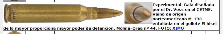

Ese bisel de la punta lo he visto en la pag de Municion.org calibre 223, es muy parecido , el orificio de atras ni idea , una "burbuja" durante la fabricacion???

bitxo escribió:Ese bisel de la punta lo he visto en la pag de Municion.org calibre 223, es muy parecido , el orificio de atras ni idea , una "burbuja" durante la fabricacion???
Eso mismo es lo que yo pienso, quizás me equivoque, pero ese "agujero" tiene toda la pinta de ser un defecto de fabricación.

Yo pensé también en un defecto de fabricación..luego, con el impacto, parte del material debió desprenderse. Hay quien me ha dicho que no podía ser por el aspecto limpio de los bordes del agujero...y me dijeron que podía ser un intento dejado a medias de convertir la bala en colgante..(yo esta hipotesis no la veo tan clara).
Con respecto a la bala experimental con bisel no parece que sea para nada lo mismo ya que el bisel de una se nota hecho a conciencia y con un propósito durante el proceso de fabricación mientras que en esta bala se ve claro que es una rozadura nada uniforme producida en el impacto aunque coincidan las zonas y se parezca en algo.
