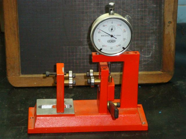

El objetivo de asegurarse una perfecta concentricidad, parte de la necesidad ( ? ) de estabilizar el proyectil desde el instante en que este se pone en movimiento y así tome las estrias ya estabilizado

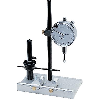

Sé que hay útiles verticales y horizontales con relojes comparadores, que por cierto tengo uno que mide en centésimas, pero no me queda claro si una desviación de 2 décimas es mucho en la concentridad de la bala.

anlaba82 escribió: pero no me queda claro si una desviación de 2 décimas es mucho en la concentridad de la bala.
Muchas gracias.
...Mucho no, muchísimo. Media décima deberia ser lo habitual, Cero para BR.
...Saludos.
PD: Te pego una foto del mejor útil para lo que tu persigues.

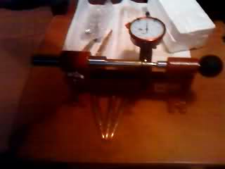

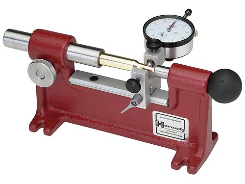

Esta semana he adquirido el comprobador de concentricidad de hornady, y ayer ilusionado, me dispuse a comprobar un lote de munición recargada del .308 W que tenía preparada para este sábado. Recalibro solo de cuello, con un die de la marca lee, y asiento la punta con otro de la misma marca.
Metí el primer cartucho, y después de los ajustes necesarios para la correcta lectura, cual es mi sorpresa, que la aguja se mantiene dentro del hueco de entre 2 rayas. Extrañado, miro a ver cual es la escala real que marca el aparado, y me doy cuenta de que lo que me marca es entre 0.000 y 0.001, ¡ menos de una milésima de pulgada!!
Contento del resultado, repaso los 80 cartuchos que tenía preparados, y solo unos 3 de cada 10 cartuchos me daban un error superior al 0.002, estando la mayoría entre 0.000 y 0.001.
¿es una buena concentricidad esa cifra? ¿ se puede decir que mi die para asentar puntas de la marca lee asienta muy bien las puntas? Tengo que decir que el método que uso para asentar las puntas, consiste en 3 golpes de palanca, girando el cartucho un tercio de vuelta mas o menos antes de la 2º y la 3º palancada.
He medido un par de cartuchos de caza, federal, y me dieron un error de 0.003 como máximo. Las instrucciones del aparado marcan 0.003-0.002 como resultados aceptables.
Estoy algo confuso la verdad, creí que con esto mejoraría mis resultados, pero viendo que mis cartuchos ya estaban en una aceptable concentricidad.... me surge la duda de si he invertido bien mi dinero. Aunque la tranquilidad y la confianza que da el saber que todos los cartuchos que vas a usar en competición están concentricos, no se paga con dinero.
