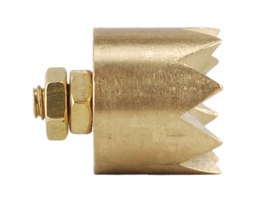

Duran, en http://www.ch4d.com/dies/bc tienes a la venta dies crimpadores en estrella pero es más que posible que el precio se te dispare.
Otra opción es que te fabriques algo similar a lo que te indico en la foto
Se trata de un crimpador en estrella para cartuchería semimetálica pero si en un die normal, sustituyes el útil para asentar el proyectil por una adaptación que se asemeje a lo de la foto es posible que te haga el apaño y por bastante menos dinero. :roll:
Espero que nos mantengas informado y que a ser posible me aclararas qué pasó con tu anterior avatar y el mensaje que abriste al respecto, pues fue eliminado y me he quedado con las ganas de saber. Ya ves que soy demasiado curioso. :wink:
