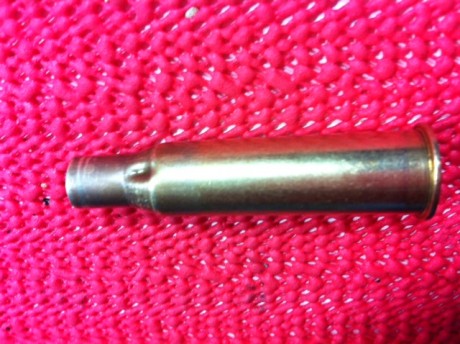

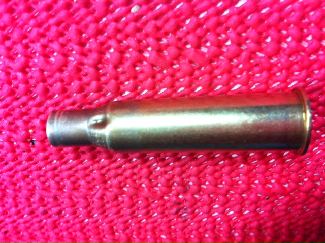

Muy buenas compañeros, estoy empezando a recargar munición para mi Mosin (7'62x54) y cuando intento recalibrar la vaina en toda su longitud me apararecen abolladuras como la de la foto, y no se a que es debido, para evitarlas le quito una vuelta al die y ya no aparecen pero entiendo que entonces no recalibro entero la vaina. Cual es la manera correcta de hacerlo y por que me pasa esto.

Podría ser por un exceso de lubricación de la vaina, prueba a lubrificar menos, apenas una ligerísima capa de aceite.

Exactamente, el lubicante ocupa un espacio, y al ajustar a la perfeccion la vaina en la matriz,el lubricante se "fabrica" su espacio.
Para lubricar basta con un toque muy sutil de lubrificante, de hecho con tocar las vainas con las manos sucias de aceite, OJO :!: sucias no pringosas, basta.
Por bien que la vida útil de esa vaina debido a esa abolladura pueda verse reducida, puedes emplearla para cargar municion, con el disparo recuperará su forma original.

Estaba echándole una especie de vaselina, ya ves y yo que pensaba que era por mejor. Limpiaré el die por dentro y lubricare muy poco con aceite a ver que tal.

Muy buenas a todos, ya esta confirmado, era por exceso de lubricante. He tenido que limpiar el die por dentro y lubricar muy muy poco las vainas, al final he encontrado por mi casa una bote de lubricante RCBS, la verdad que por lo que vale y lo poco que se gasta creo que usare el especifico.

Es evidente que el abollado de la foto es un exceso de lubricación, a mi aún a veces me pasa y en seguida te das cuenta que hay que bajar la cantidad de lubricante o engrasar una sí y otra no.
