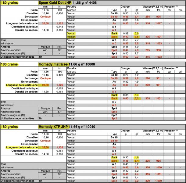

El principal motivo de este post, es acerca de la pólvora usada en esta marca de Fiocci.
A simple vista, parece un granulado muy similar a la Vectan BA-9, pero en ese caso...están metiendo cargas fuertes.
Por cierto, en las tablas de VECTAN sobre la carga de BA-9 en el .40 S&W y con 180 grains, aparecen tres cargas máximas para un mismo peso de proyectil (6.5 gr en un caso y 5.4 gr en otro).
¿Es eso normal? :?: :?: :roll:
Respecto a la pólvora que carga Fiocci y que menciono mas arriba...¿Sabe alguno de vosotros si es VECTAN BA-9? :?: :?: :?:
Gracias de antemano :wink:

Claro que es normal.
Tu te estas fijando en que el proyectil es de 180 grains. Pero son tres tipos distintos de proyectil, fijate en las tablas, al lado del peso.
Si has recargado, 80 cartuchos, todavía es pronto para pedirte que te vayas fijando en esas cosillas.

Buen_tirador escribió:Claro que es normal.
Caminando, se hace camino.
Un saludo al foro.
Cierto, son 3 tipos de proyectiles.
Dos son encamisados, o semi-encamisados y uno parece ser producto de alguna turquesa por lo que posiblemente esté creado de material blando.
