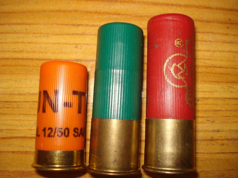

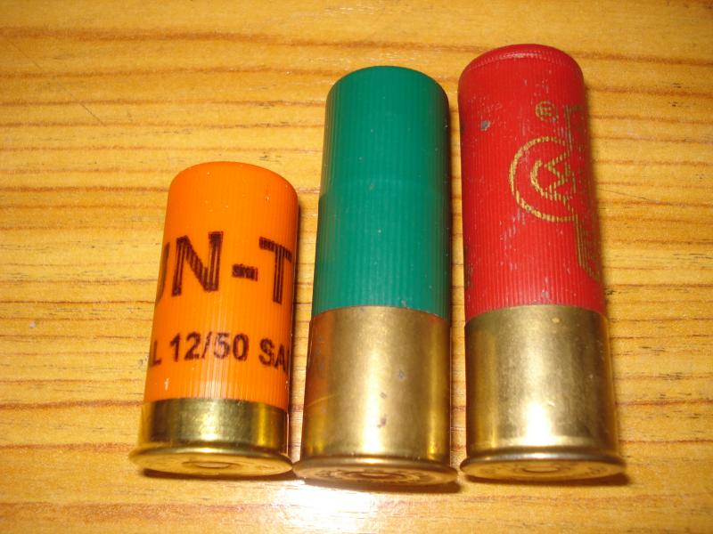

¿Creeis que podria meterle de estos cartuchos a mi escopeta sin que se me estropee?
https://jr-international.fr/caja-con-10- ... anish.html
Si mirais la parte metalica del cartucho de 12/50 es mucho menor que la de los cartuchos convencionales de 12/70.
¿Pensais que infuye en el diametro del cartucho a la hora de usarlo en una escopeta pensada para 12/70?
Me refiero a si ira el cartucho muy olgado dentro del tubo.

Son cartuchos cargados con una bola de goma o tambien con "perdigones" asimismo de goma, se venden en Francia como municiones no letales para autodefensa.
El culote metalico es menos porque la carga de proyección es muy floja y no genera presiones elevadas.
El diametro es identico al 12/70 y es mas corto como indica su denominacion de 12/50.
No va nada holgado en el tubo.

Fotos de 12/50, 12/70 y 12/75, de izquierda a derecha.
