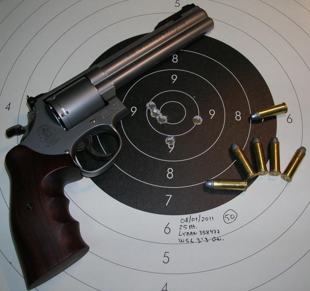

Te pongo una foto de mis cargas picantes para que te hagas una idea de como van, no quiere decir que lo haga a diario, pero es un ejemplo y si esto es tirar uno a Cádiz y otro a Jerez, pues me quedo en el Puerto de Santa Maria, donde vivo, que esta en el medio.
Tanto la carga de wc que uso (2.1 gn) como la de swc (3.1 gn) estan casi al minimo, por no decir menos del minimo de lo que la fabrica Vectan recomienda, por lo que para nada puede decirse que sean picantes.
Llevo algun tiempo recargando y dentro de los limites establecidos he comprobado que no por poner mas polvora vas a disminuir la precisión del cartucho a no ser que te vayas por alto y los conviertas en +p, que no se decirte si asi se pierde precisión o no, ya que si el disparo esta bien efectuado la bala va a donde apuntes y no hay diferencias con la carga.
Por otro lado, y los que me conocen lo pueden corroborar, para mi pasar el rato, y no es por echarme flores, es hacer una media de 9 en cada disparo, por que para pegar un tiro en Mostoles y otro en Paracuellos del Jarama me quedo en mi casa viendo la tele. Pasar el rato para mi es entrenar en serio y machacar el 10 si es posible, un 7 o incluso un 8 para mi es perder una competición y con eso no quiero decir que vaya a ir a las olimpiadas ni mucho menos, sino que para mi cada tiro debe ir al 10 y si no va la he cagado y bien.
Por ultimo y como me confirmo un buen forero y tocayo mio (lesako) una swc es al menos igual de precisa que una wc aun cargandola mas fuerte y para que una punta wc que no sea de base hueca se expanda y tome estrias bien hay que ponerle esos 2.1 de los que hablo como minimo ya que la base hueca esta para eso para meter poca carga y que pille bien las estrias y tenga precisión aunque para ello haya que "desperdiciar" 0.4 gn mas.

Re: recarga 38 wancuter
Luis la foto que me pones sale munición ojival, no es mi caso pues yo le pongo interés pero me salgo del 9 y 10 mas de lo que quisiera pero concretamente el que le mete en mi club 1,4 rara vez se sale.

Si te fijas en lo escrito debajo del negro esos agujeros estan hechos con puntas de lyman 358477-150 gn que es swc pura y dura y los cartuchos que salen en la foto son swc tambien aunque un poco suigeneris en el diseño pero de otro fabricante, la casa Saeco y van igual de bien, aunque es verdad que puede parecer una ojival con punta chata. Es que en esto de los diseños de moldes hay tanta variedad que se mezclan los diseños.
En fin y como dije antes yo para las RG cargaba con 1.6 gn y me decian que era muy poco, pero las puntas iban donde donde yo queria la mayoria de las veces, el caso es que nadie me corroboraba lo de cargar tan poco con respecto a la tabla del fabricante y leyendo tu post me he dado cuenta que no estaba tan equivocado, ahora bien para las que tiro ahora hay que poner mas ya que con una dureza de 12bhn (rg tiene 8 bhn) y sin base hueca hay que poner algo mas.
Ojala habitualmente hiciera series de cinco tiros como los de la foto, pero se hace una o ninguna vez al año jeje, pero series de 47, 48 e incluso 49 si se pueden hacer alguna vez que otra.
