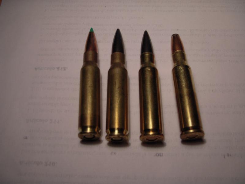

Mensajepor fraypistolas » 08 Dic 2011 13:04
glockdmj escribió:por lo que me cuentas entonces, el el 307w y el 308w son similares en medidas.O cambian en algo?
La unica diferencia esta en el culote te adjunto foto para que observes la diferencia las dos de la izda 308 recargadas la 1ª de caza 2ª de tiro las dos de la dcha 307 la 3ª de tiro y la 4ª de caza la comercial

Mensajepor glockdmj » 08 Dic 2011 13:16
y el culote siendo diferente permite que un arma del 307 dispare 308 sin problemas?
fraypistolas
Mensajes: 2007
Registrado: 12 Sep 2011 11:50
Re: Por curiosidad...
Mensajepor fraypistolas » 08 Dic 2011 17:43
glockdmj escribió:y el culote siendo diferente permite que un arma del 307 dispare 308 sin problemas?
La diferencia esta en que el 308 tiene ranura y el 307 tiene pestaña en la parte trasera del culote donde lo engancha la uña extractora para extraer el cartucho de la recamara por hacerte una comparación un poco exagerada el cartucho del 9m/m largo y el 38 special la parte trasera del culote tienen una diferencia significativa (aparte del largo total de la vaina)pues eso mismo ocurre entre los mencionados 308 y 307
