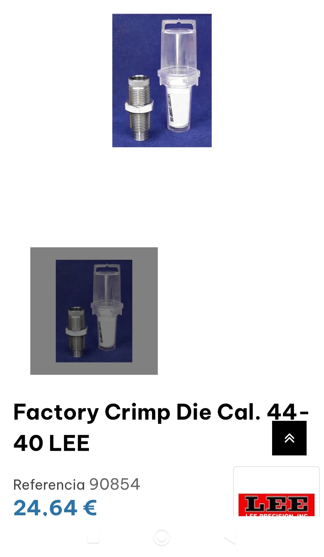

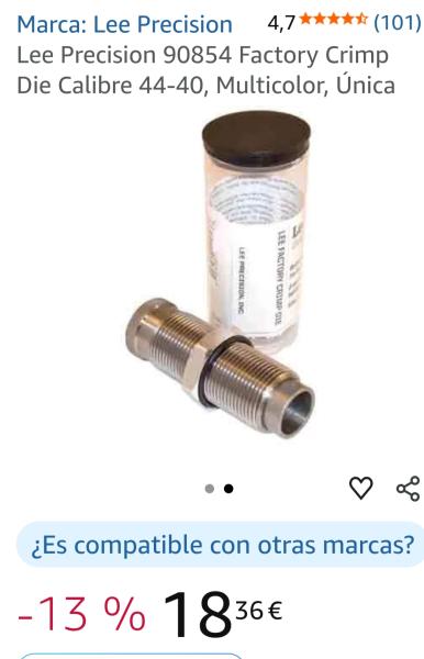

Compañeros:
Quiero recargar el 44-40 para usarlo en un Tigre largo que está en buenísimo estado y he leído que una carga en torno a los 18gr. de SP3 da muy buenos resultados para este arma. También que, dado que las vainas son frágiles y delicadas, no se puede hacer un engarce normal sino que hay que usar el "factory crimp". Voy a usar puntas Ares de 200gr (.427). Os agradecería que me confirmarais estos detalles, sobre todo lo del "factory" que nunca he hecho, y me comentarais cualquier otra idea útil que se os ocurra.
Gracias!!
Factory Crimp para el 44-40?

Mi experiencia, después de también mucho tiempo recargando ese cartucho, es que nada como el factory crimp de Lee.
Al menos a mí nunca se me volvió a rajar una vaina, ni a meterse una punta en el cargador tubular, tras un disparo.
Mi sensación es que la vaina sufre mucho menos en su zona más crítica y fina, el extremo de su cuello.

Chinchu escribió:Mi experiencia, después de también mucho tiempo recargando ese cartucho, es que nada como el factory crimp de Lee.

Nunca más se te ha vuelto a rajar una vaina desde que usas el 4° die?
Yo las uso de Winchester, Star-Line y Remington. Unas me duran más que otras, en cuanto veo con la lupa una mínima rajita las recorto para que no vaya a más pero al final después de unas cuantas recargas se acaban rajando.
Y eso que uso cargas flojitas para 50m y tiro de precisión, usando cargas fuertes de SP-3 se acorta mucho su vida útil.
He llegado incluso a plantearme el realizarlas un recocido.

Me refiero a que se rajen por el crimpado, no por el uso, es una vaina endeble.
Viendo que me pasaba menos con el Factory y que el engarce era sólido, llegué a a conclusión de que el roll crimp fatiga mucho el cuello y al recalibrarlas se abren muchas de ellas, porque ya tienen fisuras.
El recocido lo deseché porque, al ser tan fina la sección del cuello, se quema el metal con facilidad. Me pasaba lo mismo con otras del estilo, como el 32-20 y el 25-20.
