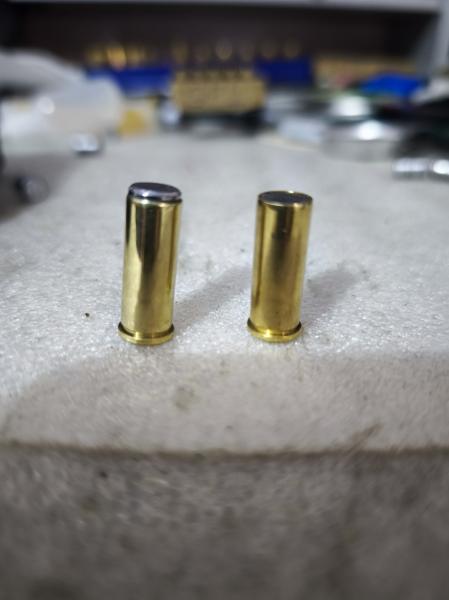

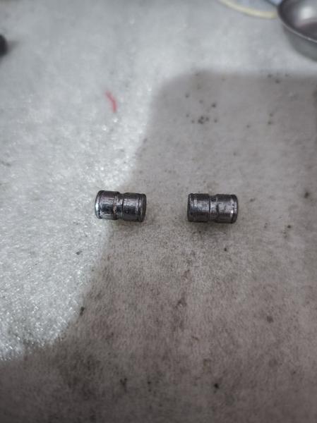

Buenas tardes. Cual sería la opción correcta para ese tipo de punta?? Son 96 granos y le pongo 1,2 de BA10
Buenas tardes. Cual sería la opción correcta para ese tipo de punta?? Son 96 granos y le pongo 1,2 de 00
Buenas tardes. Cual sería la opción correcta para ese tipo de punta?? Son 96 granos y le pongo 1,2 de 01

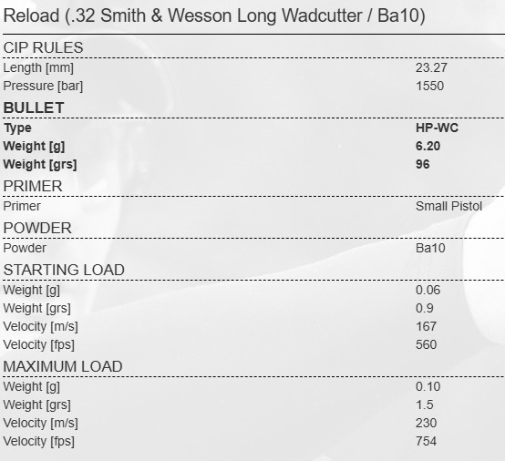

Y hasta 1.0 grains le pondría, el tiro seria mas dulce. Lo suyo es solo hacer un pequeño agujero como un saca bocados. Grimpado recto, no aprietes la boca de la vaina con el Die.
Minimo 0.9 Máximo 1.5 de Vectan BA10. Ver jpg adjunto.

LudicaGlock escribió:Y hasta 1.0 grains le pondría, el tiro seria mas dulce. Lo suyo es solo hacer un pequeño agujero como un saca bocados. Grimpado recto, no aprietes la boca de la vaina con el Die.
Muchas gracias. En cuanto al LTC que me recomiendas, a ras de la vaina o en la primera marca de crimpado??

Yo lo recargo en 24 ó 24.30 aproximadamente. A ras de la boca de la vaina. Muy ligero crimpado justo en el borde superior para fijar la bala sin deformar el plomo.
Si dejas la punta mas salida, probablemente te de problemas a la hora de que el tambor del revolver gire y en pistolas semiautomáticas tendrás fallos de alimentación.
El proyectil Wadcutter (WC) se introduce completamente al ras y dejando apenas un pequeño borde (menos de 1 mm) fuera de la vaina.
