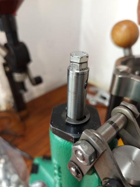

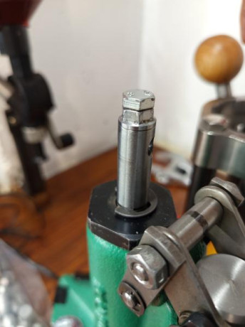

Mensajepor colito » 09 Jul 2026 19:01

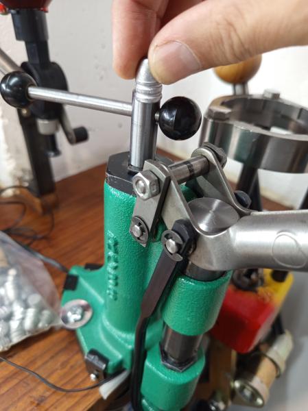

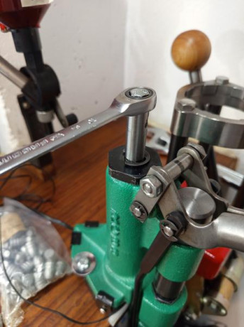

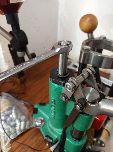

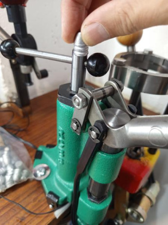

El cansado de tener que usar el maneral he decidido taladrar y roscar un tornillo hexagonal y colocar una carraca así es más sencillo y rápido y preciso dar 1/4, 1/2 o 3/4 de vuelta.
El cansado de tener que usar el maneral he decidido taladrar y roscar un tornillo hexagonal y colocar 00
El cansado de tener que usar el maneral he decidido taladrar y roscar un tornillo hexagonal y colocar 01
El cansado de tener que usar el maneral he decidido taladrar y roscar un tornillo hexagonal y colocar 02

Mensajepor Chinchu » 09 Jul 2026 19:17

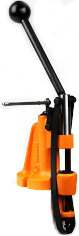

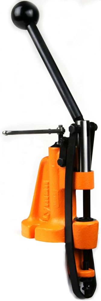

Lyman siempre lo tuvo.
La verdad es que es comodísimo.
Buena idea.
El cansado de tener que usar el maneral he decidido taladrar y roscar un tornillo hexagonal y colocar 10
