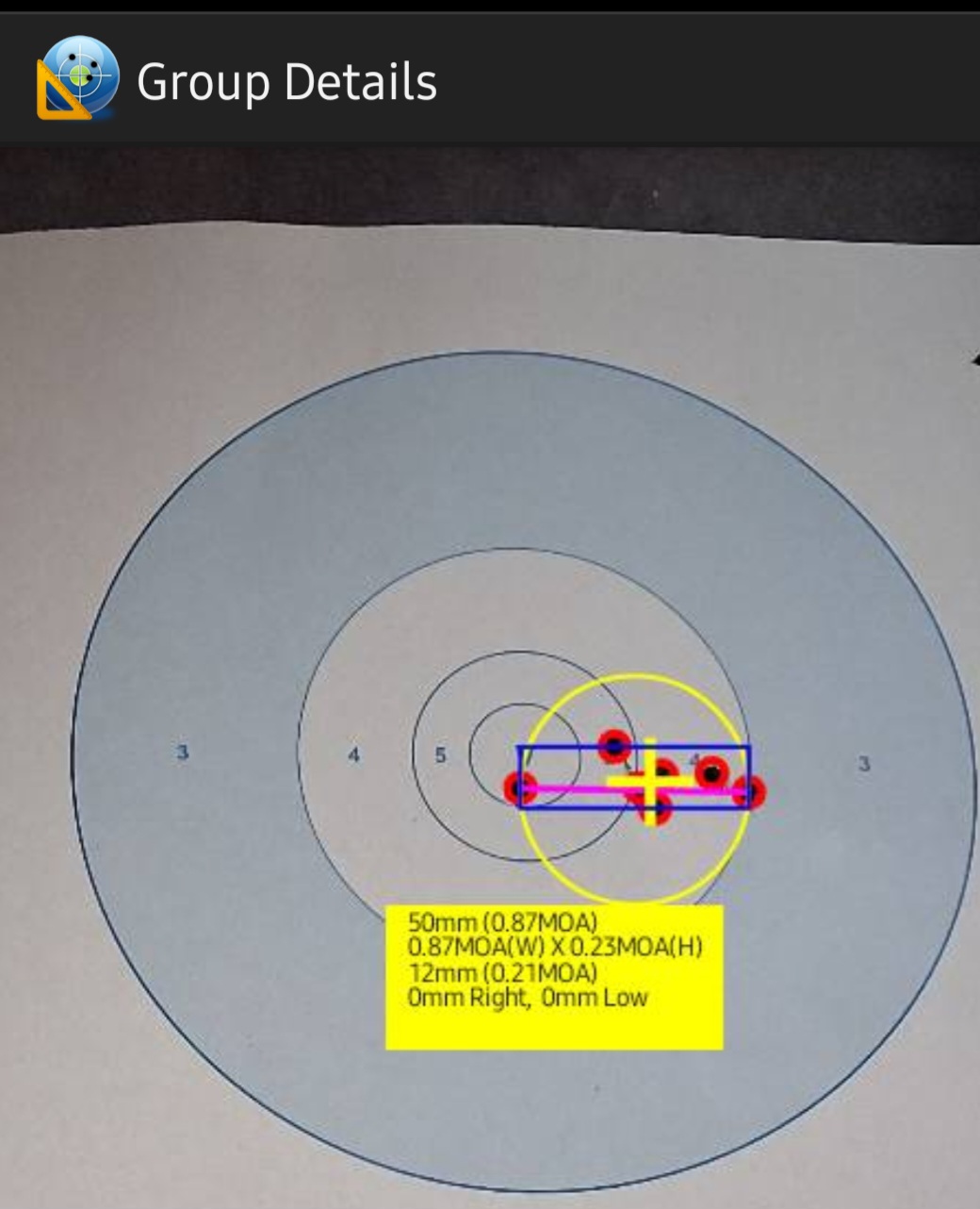

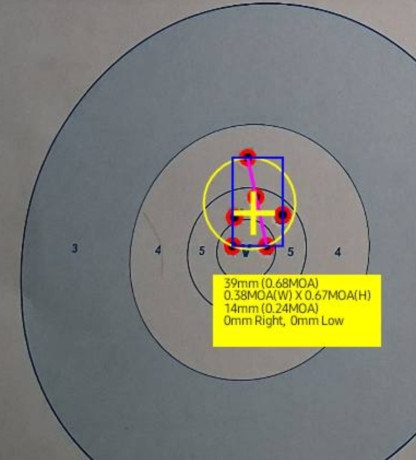

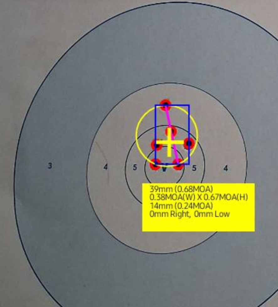

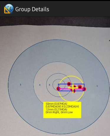

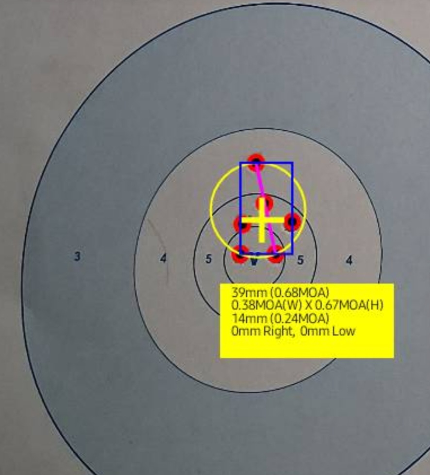

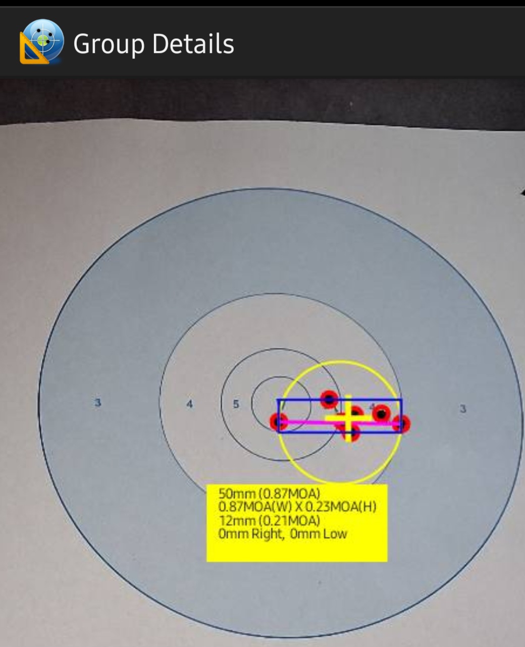

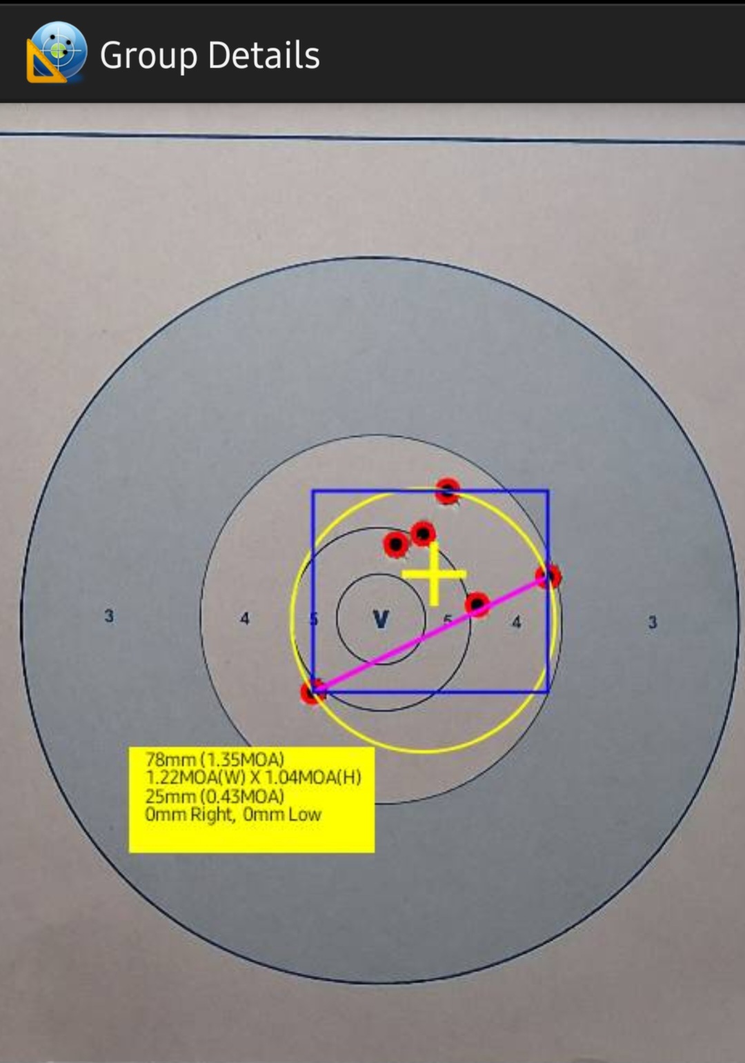

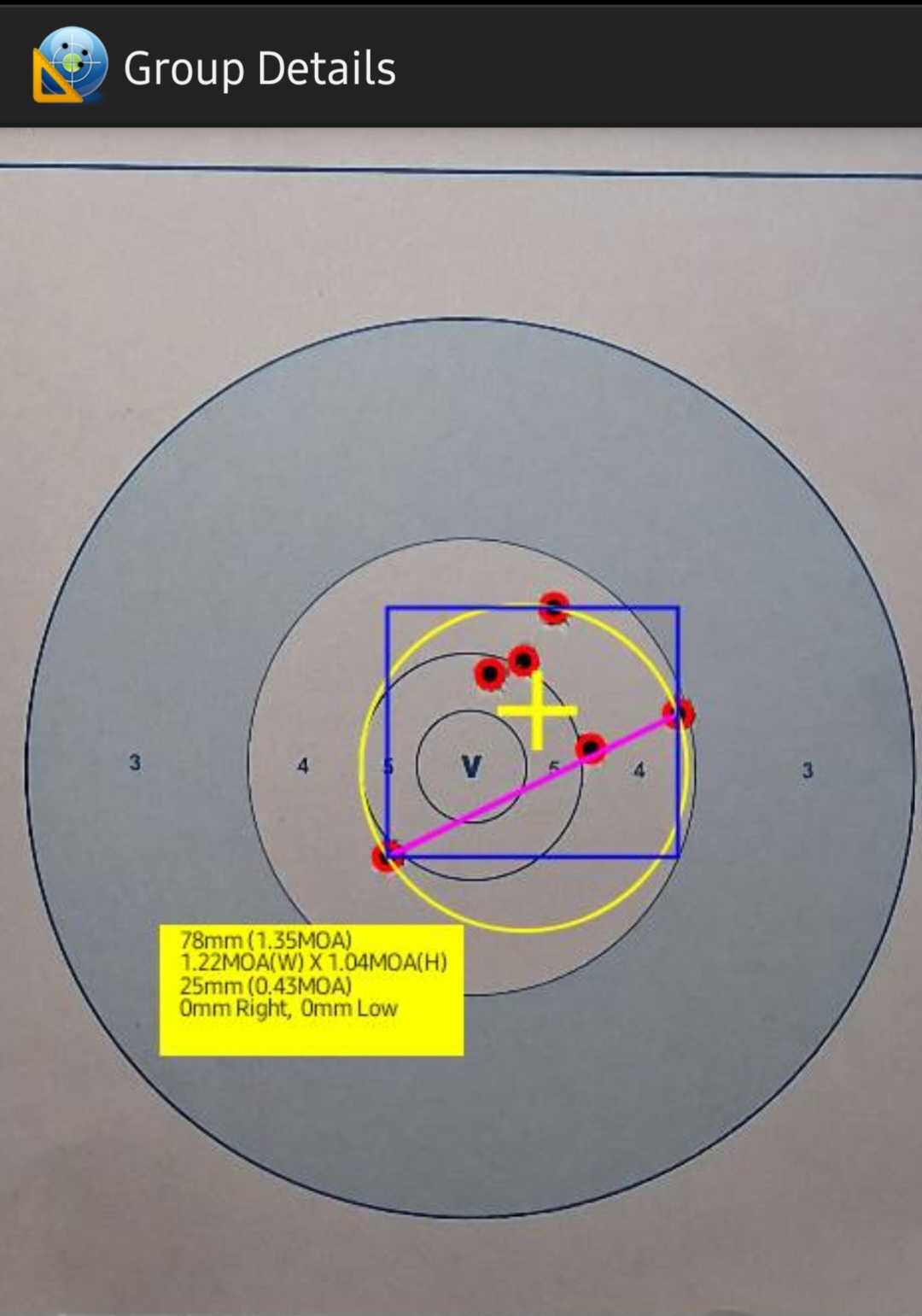

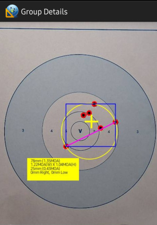

Resultados en el campo de tiro a 200 metros, usando la aplicación Range Buddy solamente con los datos de dispersión entre impactos:
Se ven un poco distorsionadas de forma porque hago capturas de pantalla de la aplicación, puesto que no doy permisos para que guarden nada en el teléfono: no me fío de estos aparatos :lol: :lol: :lol:
    Primero, el blanco con las vainas recocidas (el tiro alto es el típico error de tirador malo cuando ves que estás haciendo un buen grupo y la cagas en el último :D :D ):
    Grupo de seis disparos con vainas no recocidas:
    Grupo de siete disparos con vainas no recocidas:

Pocas, puesto que las diferencias se pueden deber a un servidor tirando, pero, por lo menos no veo que haya salido mal y yo diría que un poco mejor con las recocidas, que son las que tiré primero, después de ensuciar el cañón.
