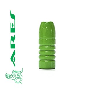

Hola, quién tiene experiencia con puntas de plomo pintadas?
Ya se que se ha tratado el tema varias veces, pero voy a probar unas puntas Ares pintadas en mi 45-70 a baja velocidad (330 m/s) y me preguntaba que tal experiencia habéis tenido los demás con estas puntas.
Funcionan como las engrasadas, pero más limpias para el cañón y aparentemente NO emploman los cañones.

hola
yo las uso para pistola 9mm
y no emploman nada el cañon
ni pierde el recubrimiento

Yo las utilizo en mis 45-70 y van de lujo tanto con carga reducido como negra 45 grains.

Para el 45-70 tengo unas puntas ARES de 500 grains pintadas.
He visto que puedo usar mis puntas fundidas de mi Alexander Henry . 454" que con pintura las puedo subir a .458".
Si claro que las recalibro una vez pintadas.
Tengo que conseguir pintura y hacer pruebas,..

Hola.
Desde hace unos años hago el famoso "powder coating".
Por desgracia en España es imposible conseguir la pintura que usan en los famosos vídeos de youtube.
El año pasado planteé en una famosa empresa importadora de material de recarga la posibilidad de que trajeran estos productos pero no parecieron muy entusiasmados.
Es una pena por que esta pintura en polvo viene en envases de aproximadamente medio kilo con lo que no seria caro experimentar.
Por otra parte, su composición permite que se adhiera fácilmente a nuestros plomos por el procedimiento de agitarlo dentro de un recipiente de plástico adecuado.
Que cómo me lo monto yo?:
Compré 25 kilos de pintura en polvo epoxi y otros 25 pintura poliéster en una empresa llamada Valresa en Fuenlabrada.(te lo mandan a cualquier parte de España) y también una pistola electrostática en amazón. Estas pinturas NO SE PEGAN BIEN SI NO ES CON PISTOLA ELECTROESTATICA..
A mi me sale a cuenta por que en casa somos dos practicando IPSC y gastamos al año más de 10000 puntas.
Espero que triunfes en tu propósito ya que, además de ahorrarte una pasta conseguirás puntas muy precisas y sin emplome.

He encontrado algunas tiendas que venden pintura en polvo de polyester para plomo.
1.- Miemi Pesca: Ofrece formatos de 100g y 500g en una amplia variedad de colores (hasta 14 opciones). Es pintura plastificante en polvo diseñada específicamente para plomo.
2.-Brico Pescador: Dispone de botes pequeños de 80g y 100g, incluyendo efectos metálicos y colores tierra.
3.- Pleamar Pesca: Vende bolsas de 100g de polvos termoplastificantes que se funden al contacto con el metal caliente
Con envío son, a partir de 10€ por 100 gramos de pintura.

esas pinturas no creo que resistan la friccion entre el cañon y la bala y se terminaran despegando de la bala

Este polvo para los plomos de pesca no sirve, las cubre con una fina capa de plastico nada más.
Sobre los resultados que se obtienen con las pinturas europeas lo tratamos en otro hilo anterior, krlos1
Hay en inglaterra un distribuidor de polvo eastwood que vi vender en ebay. Unos 60-70€ por una libra de polvo tienen la culpa, precio que veo muy elevado

yo no fundo ni pinto puntas
tengo un colega que si
compro puntas ARES
y hace igual que en los videos
y pone las puntas una por una en una bandeja con unas pinzas
y ten en cuanta que eso es polvo cual se funde cubre
por muy poco polvo que le caiga la punta
termina cubriendo la punta al fundirse con el calor del horno

esta pagina vende el verdadero POWDER PAINT
lo se por que los botes que se ven en los ""Famosos videos de YouTube"" es donde viene el que vende la empresa esta
https://www.ikh.fi/en/chemicals-lubricants/paints-solvents/powder-coating

Los polvos europeos estan libres de TGIC, por eso cuesta tanto que se peguen bien, o que no lo hagan en absoluto, meneandolos en un bote
