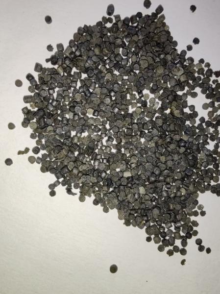

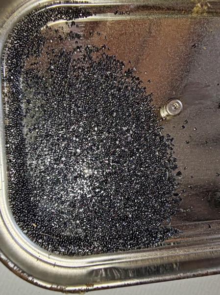

Buenas tardes, la segunda pólvora de la foto creo que es csb 5 para el 9 mm te puede servir. La primera la foto no se aprecia la visualización. Un saludo

Y la primera foto puede ser Pólvora esferoidal , esas pólvora se vendían a granel hace muchos años también para 9mm y 38 super auto.

Hola: Es posible que sean las que dice el compañero, pero toda pólvora que no viene en el envase original, y no se sabe como ha sido conservada, el mejor y mas seguro uso que se le puede dar, es como abono de las plantas. yo no me la jugaría cargando un cartucho.

Buenos días, la diferencia entre csb y psb. csb los disquitos son redondos. psb son disquitos forma de rombos y cuadraditos

Aunque con la pólvora en discos no hay mucho margen de error, como regla básica si a una pólvora "no se le ve la matrícula" al váter y a tirar de la cadena. O similar.

es verdad y desde luego no sere yo quien niegue esa maxima , pero con la situacion que atravesamos con las polvoras la verdad es que me da pena y para cargas reducidas de 45-70 y 44-40 empezando por una carga segura creo que se puede aprovechar , al menos una de ellas que a la larga es una polvora de escopeta que puede ser un poco mas o un poco menos viva pero todas ellas se pueden controlar , la esferoidal.............. ya es otra cosa porque no es de un quemado tan rapido y no tengo mucho trato con ellas

No sé a quién se le ocurre guardar pólvora sin identificar y en un bote de cristal. En fin...

Usar una pólvora sin referencia alguna es inadecuado, puede que no pase nada, pero si pasa las consecuencias son siempre más importantes que el ahorro de usarla.
Añadido a esto, se nos olvida la poco conveniente de guardarla en frascos de cristal; Los botes originales son opacos por una razón, que la luz no la descomponga y la desvirtúe.
Los frascos de cristal provocan un efecto invernadero en su interior, por efecto de la luz, elevando la temperatura y formando vapores de su contenido, poco adecuados para la pólvora.
