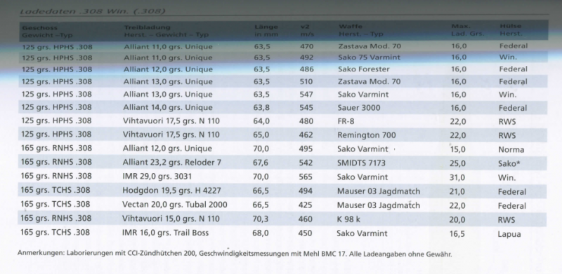

Re: Puntas H&N HS RN calibre .308 - 165 grains
En su día hice una consulta al fabricante y me dijo que esos proyectiles no están diseñados para cargas plenas y me pasó una tabla en la que la velocidad máxima era de aprox. 560 m/s con una determinada pólvora que aquí no existe. La mayoría de cargas viables no superan los 500 m/s
puedes publicar en fichero esas tablas compañero para el que pueda interesar gracias
jneogeo escribió:puedes publicar en fichero esas tablas compañero para el que pueda interesar gracias
Creo que no acabo de comprender tu solicitud. H&N me envió la tabla tipo foto en el mismo formato que lo he subido aquí.
Miembro del selecto club de Malos Tiradores
Ok está publicado en h&n
