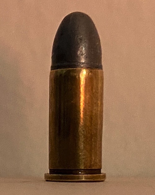

Hace unos dias un compañero de trabajo me explicó que su tio había heredado un revólver muy viejo de su abuelo, los marcajes del cuál eran ininteligibles. Según me comentó, su calibre es extraño y un armero les hizo un centenar de cartuchos a medida y él me trajo un ejemplar del que adjunto imagen y medidas tomadas por mí con el pie de rey digital:
Diámetro del culote: 11,10 mm
Diámetro exterior de la vaina: 9,60 mm
Diámetro de la bala: 9,15mm (medido lo más próximo a la boca de la vaina)
Altura total de la vaina: 19,40 mm
Altura del culote: 1,45 mm
Largo total del cartucho: 29,35 mm
Marcaje del culote: HP - *.38-SPL*
Por el marcaje del culote pareciera que se tratara de una vaina normal del popular calibre .38 special a la que se le hubiera recortado la altura hasta la medida deseada.
Después de mucho buscar, creo que se podría tratar del calibre .38 special SHORT, el cuál se le parece en todas las medidas con variaciones de entre una y dos décimas de milímetro.
De toda formas, deseaba consultarlo para ver si alguién menos ignorante que yo nos puede confirmar exactamente de que calibre se trata.

Quizas sea un 38 smith Wesson, muy popular y nada raro antes de 1945, conocido en España como “38 corto”, o 38-200 ingles, el mismo con proyectil mas pesado, hecho a partir vaina 38 spl.
Longitud vaina coincide. ...algo menos de 20 mm.

Es ese. 38 corto, .38 S&W Revolver, .38 S&W Short, .38 Short, .38 Short S&W, .38 Super Police,.380/200 S&W, .38-10-145 Smith & Wesson, 9,05 x 19,80 Smith & Wesson Kal. 38, 9,20 x 19,80 Smith & Wesson Kal. 38, 9,25 x 20,3 R Smith & Wesson Kal. 38, S&W Cal. 38 Kurz

Pues como el armero-fabricante, le haya metido polvora nitro actual, vas a ver que bonito va a quedar el revolver.
