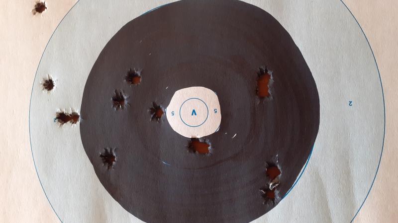

Bueno, esta es la ultima diana de hace unas semanas.
Los cuatro primeros impactos fuera del negro ( joder ya esta la imagen ladeada...para verla bien girarla 90º a la derecha).
Los impactos en el blanco, fueron los cuatro primeros, despues de haber aplicado al tubo " desemplomador". salio algo, pero eran ya un par de cientos pasados de tiros...Eliminada la duda de si eran desplazamientos por limpieza previa, toque el vernier, y todos al negro.
Distancia 200 m, con apoyo. La diana es una F class de 200 m. El negro son 18,5 cm.
Pd. esto no es tirar con optica. es un drama... :lol: :lol:
