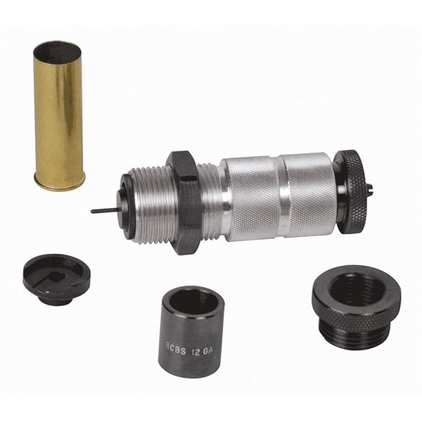

y este aun que los cartucho son totalmente metálicos ese mismo equipo se puede usar para semi
y con la prensa RCBS también se puede recarga semi

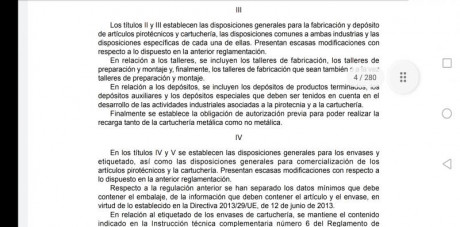

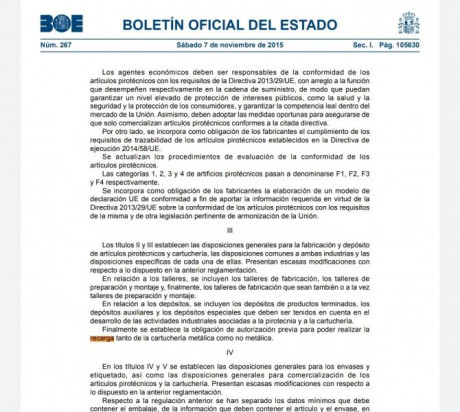

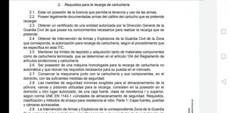

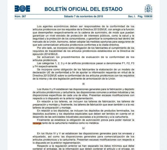

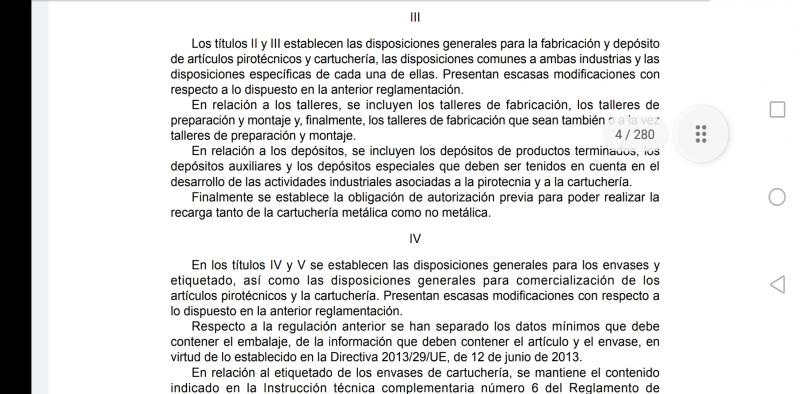

AngelCalibre16
Mensajes: 981
Registrado: 15 Abr 2008 06:01
Re: Dudas con autorizacion de recarga y material de recarga
Mensajepor AngelCalibre16 » 03 Sep 2021 23:53
Alex4570 escribió:...
Para recargar escopeta, es decir, semimetalica , no es necesaria autorización de recarga ni nada, estás exento, te compras la prensa necesaria para ello y a recargar...
Está confundido.

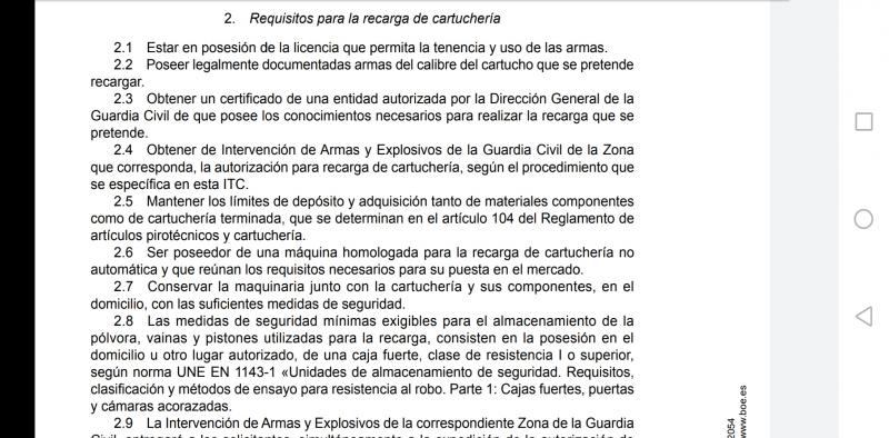

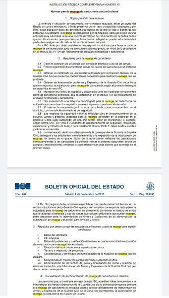

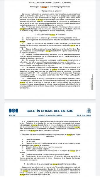

12054 Real Decreto 989/2015, de 30 de octubre, por el que se aprueba el Reglamento
de artículos pirotécnicos y cartuchería.
III
Finalmente se establece la obligación de autorización previa para poder realizar la
recarga tanto de la cartuchería metálica como NO METÁLICA.
INSTRUCCIÓN TÉCNICA COMPLEMENTARIA NÚMERO 15
Normas para la recarga de cartuchería por particulares
2. Requisitos para la recarga de cartuchería
2.4 Obtener de Intervención de Armas y Explosivos de la Guardia Civil de la Zona
que corresponda, la autorización para recarga de cartuchería, según el procedimiento que
se específica en esta ITC.
Yo admiro y respeto a los animales que intento cazar, disfruto siendo parte de su mismo mundo, procuro darles una muerte digna y sin sufrimiento, me alimento de él y recuerdo esos momentos durante años...¿Tú haces eso con lo que te comes? Bushman

Las fotos se ven de pena.
