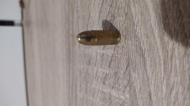

Hola buenas pues lo que me pasa esque me deja algo de rebaba la vaina al meter la punta ya nose si es porque la meto mucho o porque abocardo demasiado
El cartucho terminado lo dejo a 28
Abocardo asta que la punta entra justa sin que se salga con facilidad
Utilizo dies hornaly de 3 set
Ayuda!!

Seguro que tiene solucion, pero que prensa usas (monoestacion progresiva), que punta, es ojival watcutter, que peso, que calibre con que die te hace la rebaba, si pusieses una foto ayudaria bastante.

A riesgo de equivocarme al no ver imágenes, lo que dices tiene toda la pinta de ser una falta de coordinación entre el empujador y la hembra del crimpado. En otras palabras, podría ser que tuvieras ajustado el die de modo que ya está crimpado o al menos desabocardado y la bala aún no está del todo asentada. Ello hace que el borde de la vaina se ve pellizcado contra el die y sale una rebabita fina al menos en un sector circular si no en toda su circunferencia. Cuanto más dura es la bala, más acusady es ese efecto, y de hecho pasa hasta con balas de plomo endurecido.
Naturalmente, hay un factor coadyuvante que es el largo de la vaina. Si se aleja un poco del largo máximo ese pellizco no es tan probable.

Uso une lee monoestacion estoy utilizando puntas ojivales

Ya e conseguido subir la foto así es como se me queda terminada ya pasada por el 3 dais

Hola, no conozco los dies Hornady del 9, pero supongo que el tercer die es el de colocar punta y crimpar. Si es asi, lo que te pasa es que el die queda demasiado fuera de la prensa y no crimpa. A cambio has tenido que meter el empujador de la punta muy profundo. Si estoy en lo cierto, basta con que saques el empujador de punta poco a poco y bajando el die para crimpar, asi vas compensando hasta que este a tu gusto.

Sí, pero a ver. Ahí tenemos básicamente dos aspectos.
Para crimpar hay que hacer coincidir la boca de la vaina con la acanaladura de crimpado de la bala ... si es que la tiene. Normalmente las balas de plomo tienen al menos una, y es ahí donde se crimpa en el caso de cartuchos como el 9 mm Luger (los cartuchos de revólver o en general de competición, con los que tiramos bala wad cutter, son otra película). Ni se debe crimpar en otro sitio ni se puede crimpar si no hay acanaladura
El otro aspecto, muy relacionado con el anterior, es que no se debe olvidar que los cartuchos como el 9 mm Luger hacen el headspace (o sea, se apoyan en un pequeño escalón que tiene la hembra de la recámara y no se va el cartucho más para delante) precisamente en la boca de la vaina, por lo que no se puede crimpar demasiado so pena de quitarle con qué hacer tope.
En suma, crimpado y 9 mm Luger y Cía no se llevan muy bien.

9mmsuper escribió:Uso une lee monoestacion estoy utilizando puntas ojivales IMG-20210627-WA0000.jpeg
A faltan de precision en la foto yo no veo ahi ninguna rebaba lo que veo es una falta de crimpado ( el 9 no se crimpa quiero decir falta de cerrado), tienes el comprobador de balas 9mm.

Buenas, igual digo algo sin sentido, pero has probado a pasar el 4° die para regularizar el cartucho y cerrar un poco la vaina con la punta?

9mmsuper escribió:Hola buenas pues lo que me pasa esque me deja algo de rebaba la vaina al meter la punta ya nose si es porque la meto mucho o porque abocardo demasiado
Ayuda!!
Hola.
Debes subir la rosca de crimpado hasta arriba para no crimpar en exceso ó casi nada, son lee pero la idea es la misma:
También debes abrir la boca lo suficiente para que la punta entre sin excesiva fuerza, abre más la boca de la vaina.

Ahí hay que jugar con ensayo-error porque si abocardamos demasiado puede no entrar en el die.
Pero sí, :caba: es como dice el compañero.
