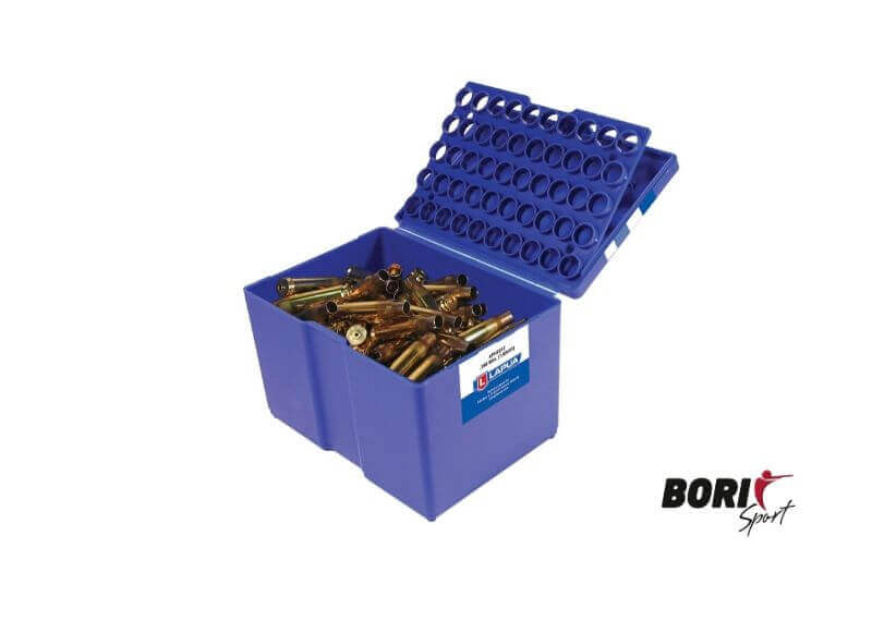

Hola compañeros. Necesito consejo sobre qué marca de vainas de 308 Win. Hasta ahora he recargado con vainas de cartuchos comerciales disparados pero no tengo muchas y ya empiezan a acumular recargas. Mirando el mercado he visto que los precios empiezan de unos 60 € para Fiocchi y PRVI, luego Lapua sube a alrededor de 80 y de aquí ya pasamos a precios por encima de de los 100 € la centena para Federal, Norma, etc.
Las recargas serán para caza en batida. ¿Qué marca me aconsejáis? ¿Me quedo en PRVI o Fiocchi? ¿Por la diferencia de precio salto a Lapua o mejor otro escalón más?
A ver si me ayudáis a decidirme.

Mensajepor JohnWoolf » 13 May 2021 00:29
Con Lapua ya diferencia ya es más que apreciable. No te conformes con menos.

Mensajepor Komprasman » 13 May 2021 01:08
Las vainas Lapua son lo mejor de lo mejor, por la diferencia de precio y las muchas recargas que puedes efectuar con ellas merecen la pena, el que compra barato compra dos veces. :wink:
Tambien son muy buenas vainas las Norma, Sako, Hornady y según como lo mires las RWS que a unos encantan y a otros les repelen, todo depende del color del cristal con qué se mira, a mi me gustan mucho en .308W.

vamos a tener claro que si compras vainas PRIVI pues tendrás la calidad de esas vainas
mi concejo es que te compres un caja de 100 vainas de lapua por 83 euros o sea a 0,83 por vaina y de seguro que te aguantan mas de 10 recargas que te salgan con envío y todo por 100 pavos que no creo
son vainas de buena calidad y además de ello la misma caja la puedes usar la para guardar las balas cargadas

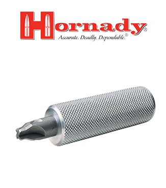

Mensajepor YUNK » 13 May 2021 12:45
con esta herramienta se repasa el alojamiento del fulminante
yo si recargo vaina de munición de fabrica pues le paso la herramienta si trae algun crimpado el fulminante o que el alojamiento no este bien
esta herramienta con la pases una vez de sobra ya te vale para las próximas recargas
por que la herramienta que usas para meter el fulminante no daña ni el fulminante ni el alojamiento del mismo
puede ser la marca que quieras no tiene que ser hornady la hay RCBS LYMAN y alguna mas

Mensajepor sb757 » 13 May 2021 12:58
YUNK escribió:con esta herramienta se repasa el alojamiento del fulminante
Sí que lo repaso.
En concreto con vainas Federal de munición comercial los fulminantes S&B encajan a la perfección pero el otro día recargué unas pocas RWS y Hornady y en estas últimas en especial no me gustó la fuerza que tube que hacer al empitonar y las tengo separadas para dispararlas en vacío el próximo día que vaya al campo de tiro. Probé un pistón CCI 200 en una vaina Hornady y sin problemas. Ya sé que la solución es usar CCI pero no siempre que uno quiere disponen de ellos.
Esta era era la razón de la consulta.

JohnWoolf escribió:Una puntualización que trae lo de las vainas. Si compras Lapua te evitas el problema que voy a comentar, pero el que use vainas norteamericanas (excepto las extraordinarias Nosler y superiores, que las hay ... y carísimas) se va a encontrar con una rebaba en la cámara de la pólvora, pasado el oído. Los norteamericanos hacen las vainas ciegas y luego pinchan el oído, mientras que los europeos hacen las vainas ya con el oido hecho. Lo comenté en mi tutorial y ahí mostré la herramienta que usamos para solucionar el tema. Ese paso del fuego del pistón por el oído tiene dos aspectos:
Uno, controlar esa rebaba, que en casos extremos puede llegar a suponer un escudo e impedir que se queme toda la pólvora de modo uniforme.
Dos, que si además de eliminar esa rebaba le hacemos un atrompetado en la salida del oído, favorecemos la dispersión de la chispa, no sólo en recto sino también en ángulo. Por sistema se lo hago a todas las vainas, con independencia de su origen.

Mensajepor JohnWoolf » 14 May 2021 21:51
No. No vienen sin oído. El agujero lo llevan ya hecho. Hombre, podría haber algún caso de alguna marca, porque hay tantas ... Pero entonces las tiene que perforar el tirador, y la pared que separa el bolsillo del pistón de la cámara de la pólvora es gordita, luego haría falta un útil potente ... No es práctico.
No tengo fotos porque eso está en el Interior de la vaina y desde el cuello no se ve el detalle. Haría falta algún equipo especial de fotografía que no tengo. Pero en el tutorial sale el instrumento que uso y con la forma del macho se hace uno una buena idea de la hembra que queda hecha.
