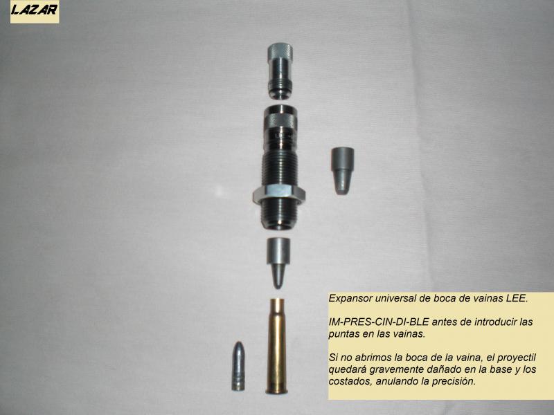

Yo utilizo esas mismas puntas Lazar para mi Mosin nagant y tengo pendiente mirar calibre real del K98.
yo una de las cosas que hice fue comprar una aguja de desempistonar nueva pero de un calibre mas grande, el del 8mm.
cuando supe el calibre que iba a utilizar, creo que es .313 "o .314" puse la aguja en el mini-torno y con papel de agua y aceite debajé el cono de la aguja a esa medida, así cuando re-calibro la vaina ya me queda a la medida del proyectil y no a .311".
ASi tambien consigo que tengo que abrir menos la boca de la vaina para introducir el proyectil, porque ya esta a la medida que le toca, abro un poquito y entra como la seda.

Por principio la bala de plomo tiene un calibre al menos 0.001" más grande. Eso lo aclaran en las cajas de Lazar, que la bala sea igual o sobrecalibre.

Y un pequeño comentario acerca de cómo terminar el cartucho tras abocardar y asentar la punta. Escenarios:
Si se abocarda demasiado hay que devolverle al cuello la forma cilíndrica o casi, porque podría llegar a no cerrar el cerrojo. La mayoría por no decir todos los seating die tienen roll crimp, de modo que es fácil hacerlo
Pero en casos como el mío, que tiro con el 6,5X55 Sueco y tengo los dies de competición, en que el seating die es micrómetrico, no tiene roll crimp en la hembra. Se puede uno comprar aparte un die con eso en la hembra.
O se puede dejar el abocardado tal cual. Si uno ha ido tanteando, ha llegado al punto dulce de abocardado (yo también uso ese die de abocardar de la foto) en que la bala entra bien pero permite cerrar el cerrojo. Es un ensayo-error hasta que das con el puntito. Para los que tiren con un Carl Gustav, comparto que el canto del abocardado cuando está en ese punto dulce tiene un diámetro de 0.296" a 0.299". Menos rasca la bala y más no deja cerrar. Por supuesto no impide una alimentación suave.
¿Porqué dejar el abocardado? Llamadme lo que queráis, pero lo considero un medio auxiliar de centrar la vaina en la recámara, al tocar ese borde con el cuello de la hembra. Naturalmente, cuando se dispara esa forma de trompeta se "plancha" y el cuello vuelve a quedar cilíndrico.
JW.
JW.
From my cold, dead hands !!

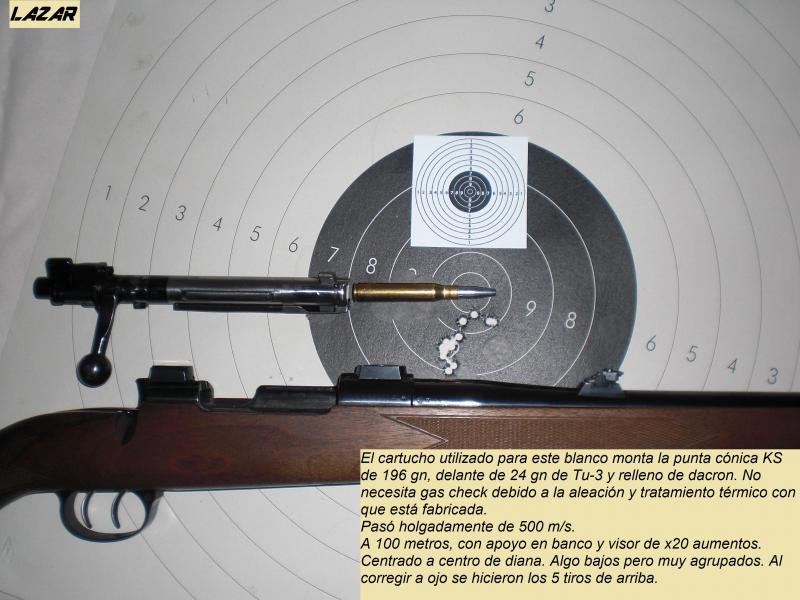

Ampliando un poco el tema de la medición, voy a desvelar un poco la conversación que tuvimos Mr. Lazar y yo el otro día. Hice un LTC excesivo a conciencia y al acerrojar notaba el contacto de la ojiva en la rampa del estriado. Extraje para observar la bala, sabiendo que es in plomo duro. Como sabíamos muy bien de qué hablábamos, me preguntó _¿Cuántos mm medía la marca de largo?_ Tres. Tres. Eso es posible en un Carl Gustav porque la rampa de estrías tiene sólo medio grado y por tanto la bala se marca pero no se encaja.
En final de la conversación fue que yo le celebré la extraordinaria precisión de su bala Loverin de .264" de 150 grains (no está en el catálogo). Su comentario fue que seguramente fue tan precisa en mis pruebas por haberse metido la bala tan firmemente en el estriado. Yo me lo creo.
JW.
JW.

Por cierto, no hay que tener miedo. No incrementa la presión. El pistón salía redondito.

En mi Nagant si dejo el borde de la vaina sin cerrar no acerroja como bien dices.
Yo dejo la vaina cerrada pero lo que hago es que tras recalibrar " torneo" ligeramente el Interior del cuello para dejarlo en forma de cono, así al cerrar la vaina, el borde de la misma no toca el proyectil, quedando esté libre como si la vaina estuviera abierta ligeramente.

Re: Los secretos de Mr. Lazar. Medir el LTC epílogo
¿Con qué lo escarias?
JW.
JW.
Con una fresa pequeña de las que se utilizan para hacer en cono en metal para introducir tornillos conicos y en el mini-torno.
Como hay de diferentes medidas utilizo uno estrecho y por su parte más profunda hago el cono, así no como material del borde de la vaina
