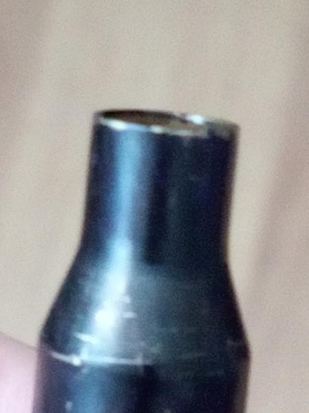

Buenas tardes solicito ayuda de nuevo
Con Las vainas recalibradas con dies hornady para el 7-08 no me acerroja tan suave como después de disparadas ni recortando las
Las e pintado y el hombro me sale mate el cuello sige brillante como puedo solucionarlo gracias

Da la impresión de que toca con la boca de la vaina, no?

No creo lo que pasa es que después de meterla varias veces y tocar la se le fue la pintura en la boca
Pero el hombro sale mate no se si es la presión o que

2,036 en esa pero las recortadas A2,025 me hace lo mismo

El largo máximo de la vaina del 7-08 es 2.035".
Otra cosa es que un rifle determinado esté hecho conforme a las normas SAAMI. En caso de duda yo uso un accesorio simple pero muy práctico para saber exactamente dónde está el tope de la boca de la vaina.
