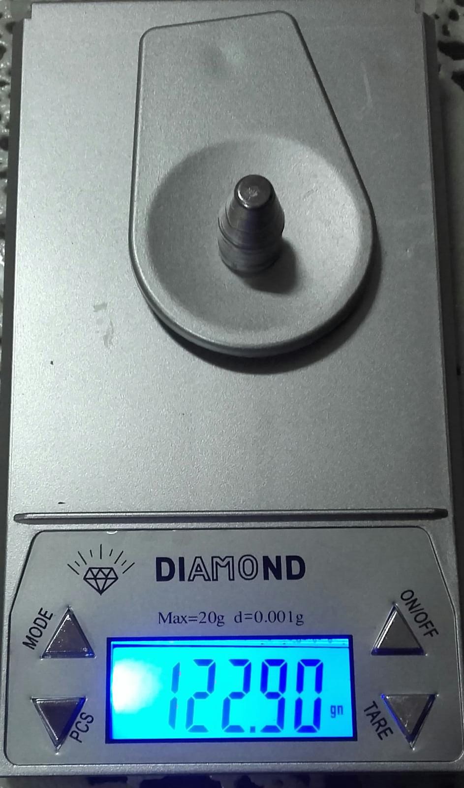

Buenas noches, tengo los moldes Lee tl356-124-tc para 9mm y 358-125-rf para 38 Spl.
Sino estoy confundido deberian de ser de 124 y 125gn respectivamente pero una vez que hago las puntas me dan un peso de 127 y 131gn. El plomo que uso es 50% de parabalas y 50% de plomo "limpio".
Alguien sabria decirme que estoy haciendo mal?.
Muchas gracias.

Mangosta escribió:Buenas noches, tengo los moldes Lee tl356-124-tc para 9mm y 358-125-rf para 38 Spl.
Muchas gracias.
Claramente.
El peso que te marcan los moldes suele ser para una aleación determinada, por ejemplo aleación nº 2, (lo pone en sus instrucciones).
Si estás mezclando plomo de parabalas con plomo puro, lógicamente estás aumentando la proporción del componente que más pesa, el plomo, y disminuyendo la proporción de los que menos, estaño y antimonio, por lo que el peso por volumen de tu aleación aumenta.
De cajón.

Chinchu escribió:Claramente.
De cajón.
Maravilloso!!! muchas gracias Chinchu por una respuesta rapida y concisa.

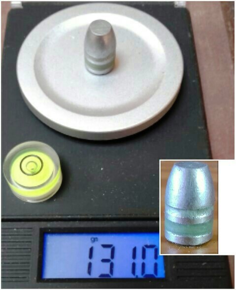

Curiosidades de las aleaciones... hoy hice una prueba fundiendo un poco de plomo de parabalas "puro" y usando el molde de 124gn pero que a mi me salieron de 127,7gn me salieron puntas de 122,4gn.
Casi lo que le falta es lo mismo que le sobra asi que necesito la misma cantidad de parabalas que de la aleacion que tengo en casa quedando con una relacion de dos partes de parabalas por una de plomo puro para que se acerque al peso del que supuestamente es el molde.

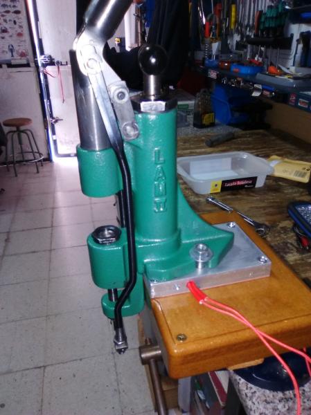

El alox de lee y el pan lube funcionan, pero vete pensando en buscar una recalibradora ya sea lyman o rcbs para cerrar el circulo, para mi es imprescindible si te propones fundir en plan serio. El recalibrado es de lo mas importante a la hora de hacer una buena punta, incluso mas aun que una buena aleación. Una buena punta mal recalibrada/engrasada te emplomara pero una mala aleación bien trabajada en este sentido puede que no lo haga si la tiras a la velocidad indicada.
Si la aleación te saliera blanda para el 9mm, enfría en agua (yo siempre lo hago al aire) y te dará mas dureza, con las mezclas que estamos trabajando no se hace necesario enfriar en agua para tiro de precisión que lleva cargas suaves.

Uso el sistema de Lee para los dos calibres y la verdad que me gusta como queda, por ahora no tengo problemas. Las veces que he hecho puntas siempre las he enfriado con agua para darle algo mas de dureza sin importar para que las vaya a usar luego.
Te pongo la foto de una de las puntas que hice ayer con plomo de parabalas o RS
en un molde de 124gn y otra de una bestia que supuestamente tendria que pesar 125gn.

El sistema de lee es muy bueno y rápido para recalibrar, pero después para engrasar es lento y engorroso con el pan lube (lo del alox no se si da buen resultado en todos los casos) yo tengo el de lee también pero acabe con recalibradora y el liquido de alox convertido en grasa para utilizarlo en esta. Estate atento a las ventas de ocasión por que a veces puedes encontrar maquinas usadas en buen estado para seguir usando, yo tengo una lyman gris de los 60 de eBay USA que sigue como el primer dia para el 9mm a .357, una rcbs LAM II para el 38/357 a .358 y otra para el 32 a .314, ambas compradas usadas como casi todo lo que tengo, son maquinas calefactadas para el invierno y de hierro colado que son difíciles de romper. La grasa la hago yo y sale muy barata con la cera de abejas y grasa molikote, funcionando perfectamente.
