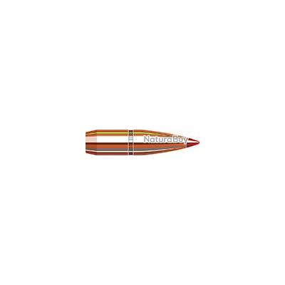

Gracias Jesusr . Probare los proyectiles de 140 Grains . En cuanto compre los proyectiles empezare con la recarga ; tengo en mente estos dos :Imagen
Imagen y seguramente probare este tambienImagen
Lo de la municion de fabrica no me preocupa , hace años que no compro para mis rifles ; a demas la mayoria de las de 7x57 sobre todo Yankees viene cargada por debajo de sus posibilidades

Hola, yo uso un SB mod1000. Paso de estría 1:10. Las puntas que mas le gustan son las de en torno a 140 grains. Yo uso las tres que expones. No he probado en chicha ni la HPBT de 140 ni la SBT de 120, sólo en cartón. En chicha si he probado la SST de 139.
De las tres, la que más le gusta con diferencia es la SST. He probado las SST de 139, 154 y 162. Con las tres agrupa muy bien, pero con la de 139 todo es hacer cacahuetes.
Con la SBT a 100 metros mejor agrupación que con la HPBT, pero por apreciación subjetiva. Eran muy similares. Ojo con la SBT de 120, es muy corta para el vuelo libre de estos rifles, si la sacas mucho de la vaina igual se te cae... :lol:
