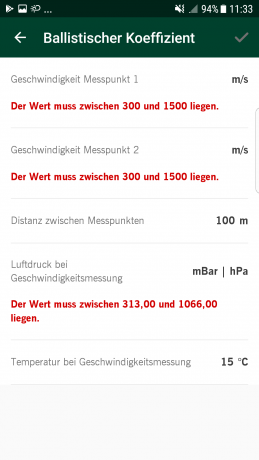

Estoi haciendome una tabla balistica para la bala A-max 168 greins en 308 pero llegado al paso de la foto no se que hay que poner en las dos partes de arriba ,haber quien me puede ayudar
Estoi haciendome una tabla balistica para la bala A-max 168 greins en 308 pero llegado al paso de la foto 00

Si que te has complicado, con la de programas que hay para realización de cálculos balísticos y has escogido uno en alemán. Creo que te está diciendo que introduzca el valor de la velocidad de la bala, la cual debe estar de 300 y 1500 m/s.

Te lo traduzco:
Primer campo: Velocidad en punto de medición 1 m/s
El valor debe estar entre 300 y 1500
Segundo campo: Velocidad en punto de medición 2 m/s
Tercer campo: Distancia entre puntos de medición: 100 m.
Cuarto campo: Presión de aire en la medición de la velocidad (Milibares o Hectopascales)
El valor debe estar entre 313,00 y 1066,00
Quinto campo: Temperatura en la medición de la velocidad 15º
