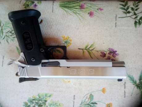

Buenos dias .
voy a empezar a recargar este arma la SPS de 6 pulgadas , tiene ya sus años pero esta muy bien conservada , creo que es del 2003 , de las que se hicieron en España ...
Me han aconsejado , puntas HN de 127/357 y entre 4.2g y 4.4g de polvora csb 1, voy a empezar para probar con esta formula ...
si alguien a tenido alguna y me puede dar algún consejo , se lo agradecería ...
Saludos y gracias :saluting-soldier:
