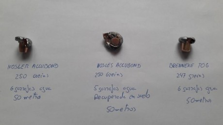

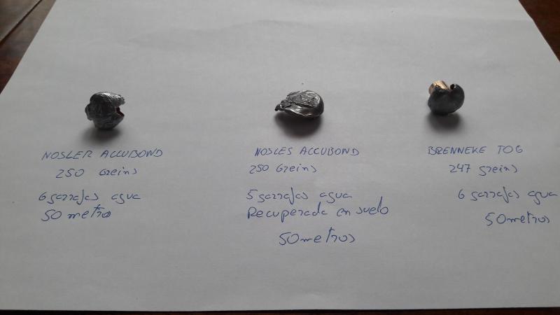

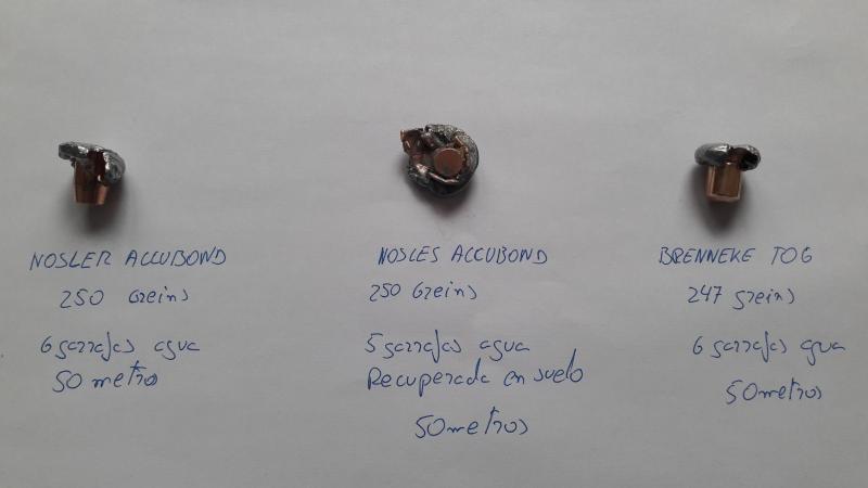

Buenas , hoy estado haciendo unas pruebas con estas dos puntas la brenneke tog de 247 y la nosler acubbond 250 greins a 50 metros en garrafas de agua de 5 litros , velocidad no he medido por no disponer del cronografo

Buena prueba. :apla:
¿Hiciste fotos a las garrafas?

Mensajepor faleko » 29 Ago 2018 00:02
No , las 2 primeras rebentadas las 3 y 4 tajadas y 5 y 6 agujeros
