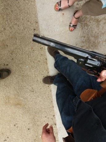

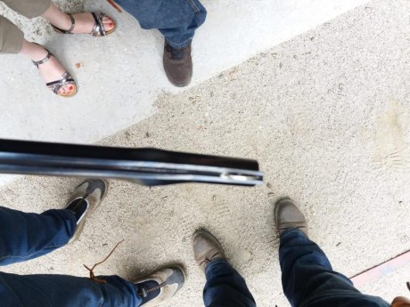

mucho cuidado y siempre prestar el 120% de atencion cuando recargamos, esto fue un acidente de un compañero del club este fin de semana por una bala con carga floja.
Afortunadamente, sin daños humanos

Entiendo que fue al disparar el segundo tiro. No obstante, un susto

Lastima el destrozo del arma, pero el dueño casi puede estar agradecido, al menos sabiendo lo que le podría haber pasado en mano y cara.

Da que pensar, lo que pudo y por suerte no fue.Yo he visto entregar para achatarrar una escopeta del 12 semiautomatica con el cañon como una lechuga centímetros delante del guardamanos, el cazador estaba con cartucho bala y el angelito de la guarda también estaba al quite en ese momento.

De carga floja nada... carga cero!!! Hasta ahí mueve el piston pon si mismo.... cagada gorda.
