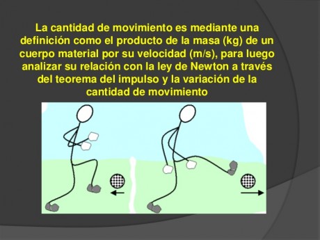

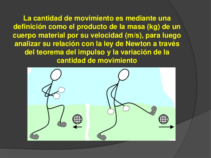

robertml escribió:No me decís por que principio físico una punta dando el mismo factor en el mismo arma va a tener distinta cantidad de movimiento.
Para conseguir el mismo factor se necesita bajar la carga de pólvora con la misma vivacidad, marca y tipo cuando el peso del proyectil es mayor, lo que repercute en un valor de velocidad menor que afecta a la ecuación, es decir "un resultado similar se consigue con parámetros distintos".
La velocidad y la masa son los factores determinantes y en estos casos varían aun dando un mismo factor, ímpetu o como le llames.
Con tu misma potencia prueba a tirar una gran piedra a un lago, lo harás lento, y la piedra saldrá despacio, ahora prueba a tirar con la misma potencia que tiraste la grande una pequeña, lo harás mucho más rápida y violentamente en condiciones iguales y normales de gravedad.
La cantidad de movimiento se define como el producto de la masa del cuerpo y su velocidad en un instante determinado, es decir es posible que en un instante determinado (boca del cañon) la ecuación se iguale en ese lanzamiento, lo que no significa que el resultado sea el mismo, porque luego estaría el impulso y la variación de la cantidad de movimiento.
Es mi visión del tema.
