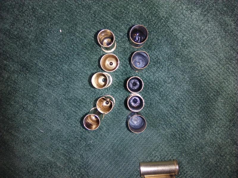

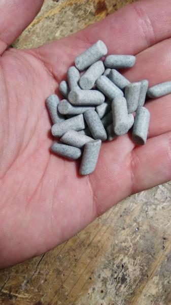

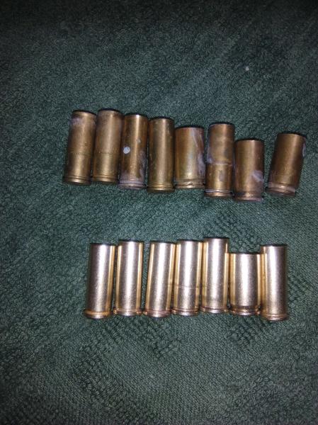

Re: LIMPIA VAINAS ALIEXPRESS
Buenas.
En el enlace de abajo se puede ver uno identico al que me he echo con el motor de un limpiaparabrisas de 12 voltios de coche usado, coste unos 10 euros.
Lo uso tanto con arroz en seco como con una mezcla de agua, fairi, acido citrico (descalcificador de cafeteras) y bolas de ceramica.
El resultado lo podeis ver en las fotos. En mi opinión es bueno y me falta probarlo con los pines de acero inox, peropor ahora con la bolas va bien.
https://www.youtube.com/watch?v=9bXLq_9CW4c

Luis para hacer eso hay que ser muuuuuuuuuuuuy manitas, yo desde luego no sería capaz en la vida!!!
Pero reconozco que al final, el resultado debe ser casi idéntico.
