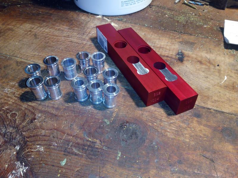

Este invierno pasado he estado trasteando con la misma prensa que tu tienes y recargando el mismo tipo de cartucho que pretendes recargar, has de saber que el usillo o cilindro dosificador que vas ha necesitar esta directamente ligado al tipo de polvora que utilizes, de hecho estuve mucho tiempo parado esperando que vinieran los cilindros de USA.
Con la prensa vinieron tres cilindros y ninguno de ellos funcionaba, mi polvora era una PSB antigua de los años 60, esta polvora es malisima para usarla en una maquina dosificadora como esta ya que no esta pensada para fluir por conductos ni acomodarse bien el los cilindros, las dosificaciones eran poco homogeneas y tenia que comprobar y rectificar todas las pesadas.
Hice una compra de cilindros a Brownsnell, no se si lo escribo bien,mucho mas grandes, pensando en usar esta polvora, creo que desde el 39 hasta del numero 42#, con estos ya podia recargar toda la polvora del disparo, pero las cargas eran demasiado dispares y no me escapava de pesar todas las cargas y el problema pricipal era que la polvora se atascaba en el tubo que la lleva desde el cilindro al cartucho, como te he dicho antes no esta hecha para fluir.
El siguiente paso fue conseguir un bote de CSB 1M, tengo licencia de recarga por supuesto y fue tan facil como ir a la armeria y comprarla. Esta polvora fluye perfectemente, esta pensada para ser utilizada en prensas de recarga progresivas de cartuchos de pistola.
Nuevamente se planteba el problema de los cilindros, los que tenia no valian o daban poco o demasiado y compre los que me faltaban, el fabricante recomienda para el calibre 12; 1,77 GRAMOS y si no recerdo mal esta carga se consigue con el cilindro 37, no tengo los apuntes a mano. Pero mañana o pasado los busco y te lo confirmo.
Ha partir de aqui ya fue otra cosa las cargas eran perfectas las variaciones eran de una o dos centesimas de gramo.
Lo que me dio mas dolores de cabeza fue la regulacion del cierre estrella de los cartuchos, el problema viene cuando cambias de carga o de vaina, con el consiguiente trabajo de regulacion de la maquina, cosa que he de confesar que ahun no la tengo muy clara, las instrucciones estan en ingles y yo no entiendo nada.
bueno espero haberte ayudado en algo.

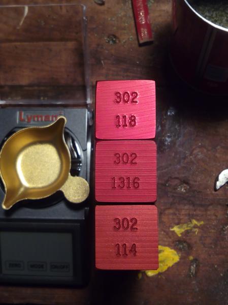

Re: Recarga cartuchos calibre 12-70 con plomo 32 del 7
Otra cosa que se quedo en el tintero.
Supongo que tu prensa viene equipada con la barra 302 118
Esta es la barra que dosifica 32 gramos de plomo o 1 1/8 de onza como le llaman los americanos, hay que ser raro.
Como te dije ayer, para dosificar 1,77 GRAMOS de CSB 1M necesitas el cilindro del numero 37, he consultado mis apuntes y en las pruebas que hice me dio entre 1,75 y 1,79 gramos de polvora, teniendo en cuenta que 1,75 fue solo la primera pesada y ninguna otra dio menos de 1,76.
Para hacer las pruebas hice el ciclo completo de recarga de un cartucho; recalibrado, empistonado, dosificado de la polvora, introduccion del taco, devolver la barra de carga al llenado de polvora y cierre del cartucho en las dos etapas posteriores.
Has de tener en cuenta que cada vez que mueves la palanca, con la consiguiente vibracion que genera, entra polvora en el cilindro y debes coger una pauta siempre igual, si quieres conseguir cargas homogeneas.
Prueba de ello es que siempre que he hecho pruebas de estas, con diferentes cilindros, en la primera pesada siempre hay unas centesimas menos que en las otras, debido a que vacias la polvora despues de dos ciclos, recalibrado y empistonado y a partir de la segunda ya haces cinco ciclos.

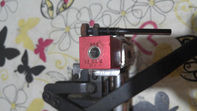

madre mia, mi barra pone 302 12 ga 6
y lleva un tornillo central
no tengo ni idea como funciona, el tornillo sale en superior
302 es el codigo que asigna MEC a sus barras y significa que son para prensas no progresivas y cuando son rojos son para perdigon de plomo
si buscas en la pagina de MEC encortraras mucha informacion, tienen colgados todos los manuales de uso de todas las prensas que han fabricado
