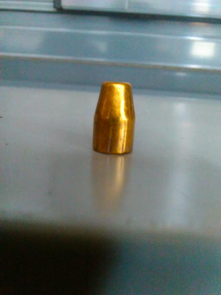

Hola chicos,algien ha montado la punta de HN 356 TC en el cartucho de 38Sp para el 686 de S&W,
si es asi, me gutaria tener un poco de informacion.
GRACIA

Las puntas son : HN 356 TC
