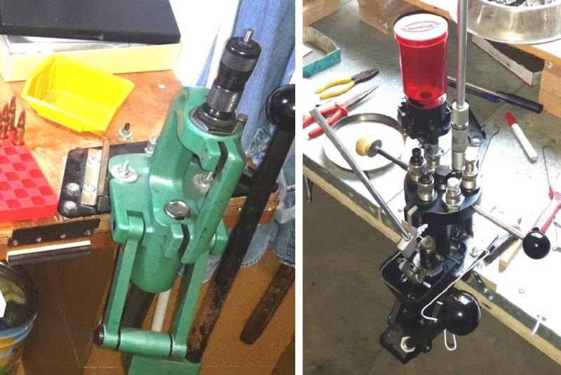

Si quieres una monoestación (imprescindible si piensas recargar para rifle algún día) vete a por una de las de fundición de acero: RCBS Rock Chucker, Lyman Crusher, Hornady LNL, REDDING Big Boss o incluso LEE Classic Cast.
Si quieres algo intermedio para recargar en pistola, una buena torreta es tu opción. Tienes la LEE Classic Cast turret y la Lyman T-mag (mas cara y robusta), también turrets de RCBS y REDDING.
Para que no digas que no me mojo te digo lo que yo tengo: Para arma larga y cartuchos de corta de capricho (9Largo, 357Mg potentes, etc) una RCBS Rock Chuker y para munición de arma corta (9mm y 38/357Mg Wadcutter) Una Lyman T-mag "customizada" con dosificadores automáticos, dies alimentadores de puntas y empistonador de prensa.
