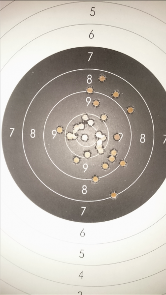

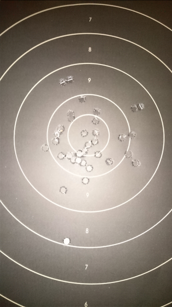

Buenos días ,más pruebas y mediciones.
3'95gr de vihtavouri 330 y la misma punta de 127 hp de hn,el ltc 27'3 mm
Velocidad en m/s 288 y factor 119 - 291 factor 121---- 296factor 123-------299 factor 124----294 factor 122
Como no da el factor queda descartada la recarga con esta pesada.
Con carga de 4'1gr me da unas mediciones no tan uniformes como la primera con 4'4.
4'1gr 303 factor 126-----313 factor 130-----322factor 134
317 factor 132-----316 factor 131.
La sensación con esta receta me resulta buena y buena agrupación tanto en precisión como en 20", tirando a mano alzada.
Por ahora voy a trabajar con esta receta.
Aunque las dianas no son determinantes dependiendo del día que tengamos pero os pongo las de ayer para que os hagáis una idea,son de la ultima receta.[attachment=1]Screenshot_2016-05-12-08-47-08.png
