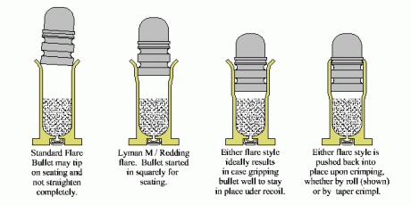

Re: AYUDA CON DIE ABOCARDADOR
Buenas.
Podrias poner una foto del abocardador de lee? No tengo noticias de que hayan cambiado el diseño y si es como los que yo use en su dia, es un simple cono que te abre la boca de la vaina en forma de trompeta mucho mas simple que el de lyman que aparte de abocardar en forma de machiembrado (la punta se mantiene perfectamente vertical sin caerse hacia los lados), rectifica el interior de la vaina para alojar el proyectil y permite la carga de polvora. Por esto decimos que el lyman es mucho mejor.

el de lee universal es simplemente un cono, el que viene con los kits específicos de cada calibre, tiene un tubo con un cono que recalibra el interior de la vaina y luego abocarda.
tengo dies de lee, rcbs, hornady y lyman, todos ellos rectifican el interior de la vaina y abocardan, la única diferencia es que los de lee ademas ponen pólvora, para los que tenemos prensas progresivas sencillas con pocos anclajes para meter dies es una ventaja ya que te ahorras uno.
en el dibujo del catalogo no se ve bien, a ver si luego en casa saco una buena foto.

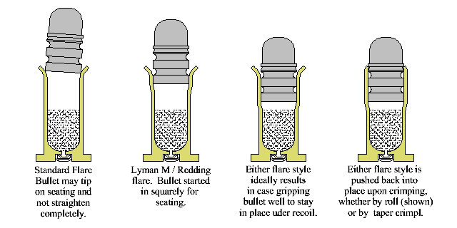

- wibols
- Usuario Baneado
- Mensajes: 5920
- Registrado: 04 Sep 2008 01:01
- Ubicación: BCN
en esta foto se ve bien

Para salir de dudas mide el calibre del cono del abocardador a largo de su recorrido, para que sea un verdadero rectificador interior de la vaina a la medida nominal (X) de las puntas del calibre en cuestión (por ejemplo 0.355-0.356 en el 9mm) , ese cono (mas bien debe ser un cilindro) que tiene el lee debe medir exactamente lo mismo (esa medida X) desde su inicio hasta el final y esta distancia sera la normal que mide la parte de punta que solemos introducir en el cartucho y justo superada esa medida debe empezar a engrosar su diametro para abocardar, el lee lo hara en forma de trompeta y el lyman lo hace, como ya dije en forma de machiembrado y para nada tiene que ver con las demas marcas, de ahi mi opinión que es mejor. Si las medidas que sacas en el lee no son iguales a lo largo del cilindro/cono que estamos hablando, tendras un cono largo que abocarda poco mas o menos a lo largo de 1 cm de distancia. La zona que abocarda en el lyman puede medir un par o tres de mm tan solo siendo la medida de esta zona la justa para recibir la punta y no afeitarla al introducirla, el resto de la longitud es el recalibrador de la vaina.
Lo ideal seria tener un recalibrador interior de vaina exacto a la medida de punta que utilizamos en nuestra arma ya que por ejemplo hay gente que tira 314 en 32wc o incluso 315 siendo a 311-312 los recalibradores normales que puedes comprar, el resultado de esto es que minimamente comprimes el plomo al meterlo en la vaina y eso se deberia evitar, pero claro como son utiles hechos en serie y no custom pues es lo que tenemos. Comprendo que estos detalles son nimiedades y al final es uno el que falla el tiro y no se puede culpar a la recarga, pero si se quiere afinar hay mucho por donde trabajar.
Los dies de lee que yo he tenido son cono, igual ahora ya no es asi.
A ver si con la foto me hago entender mejor.
Miralo a ver.
Miralo a ver.
