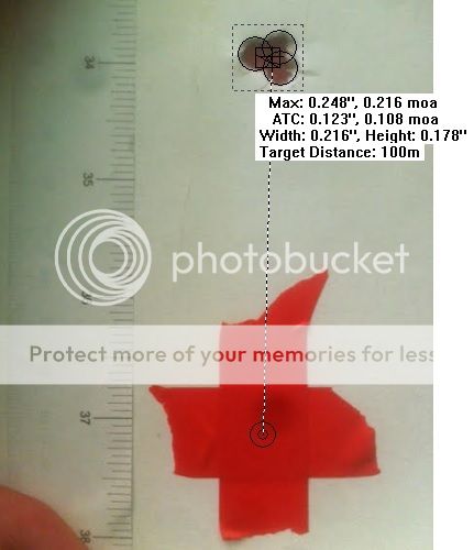

Hoy he vuelto a probar mi carga de caza con mi 300. Uso Tu8000 y AMAX de 178 (solo rececho) y la saco a 886 ms. Es "un poco lento", pero me agrupa muy bien. Con el antiguo lote me daba algo mas de velocidad (894), pero al ajustar para precisión me quedé ahí. Pone 5 disparos en 0,35 MOAs y la prueba de hoy han sido 3 en 0.216 (no hace falta comentar que me olvidé los parches que suelo poner en la diana y tuve que apañarme con lo que tenía a mano

hoy he hecho alguna prueba mas. El dia estaba de perros, pero en vista de que nos cierran el campo de tiro, o al menos la cancha de 200m entre otras cosas, todos apuramos a terminar temas pendientes.

Ayer hice mas pruebas. Creo que he encontrado las cargas mas precisas con este arma y punta. Aunque medi velocidades, no me fio mucho, porque el dia estaba muy oscuro y con lluvia, pero como aproximaciones serian validas. En cuanto pueda ya pongo los resultados, por si le son utiles a alguien.
Se me olvidaba, la capaccidad de las vainas la medi con agua hasta el borde, nunca lo habia hecho, fue al dictado de un compañero del campo de tiro que me aconsejo hacerlo asi. desconozco si hay mas metodos o mejores.
