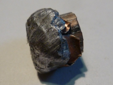

En la pag 2 de este hilo tengo puesta una foto de una punta Remington que según fabrica sale a 375m/s, por si te sirve para hacerte una idea de tu velocidad.
Tu punta esta más deformada, pero puede ser más blanda, o más dura (Es lo que creo) pero salir más rápido.

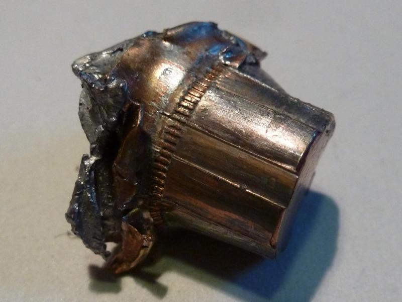

Reactivo este hilo para apuntar el resultado de unas pruebas que he realizado con pólvora Vihtavuori N105.
Decidí probar esta pólvora porque la N110, cuando la uso en el 44-40, no se quema por completo; en cargas máximas (20 ó 21 gr) quema cerca del 90 % y no me dejaba muchos restos, pero mi Tigre es ya nonagenario y no quería maltratarlo metiéndole cargas de 500 m/s sino algo más suavecitas, buscando los 1.500 pies/segundo (sobre 460 m/s) que daba una munición “high-velocity” que Winchester sacó para su modelo 92 a principios del siglo XX, pero que luego retiró porque la gente la usaba en modelos 1873 o en revólveres, y pasaba lo que pasaba. Esa velocidad me la daba la N110 con cargas de en torno a 18 gr, pero observé que dejaba muchos restos, incluso granos de pólvora enteros sin quemar, por lo que opté por probar la N105, una pólvora algo más rápida, y el resultado ha sido satisfactorio:
Pólvora Vihtavuori N105
Puntas RG JSP (semiblindadas) de 200 gr.
Vainas Magtech (siempre me han parecido más resistentes que las Starline).
Pistón CCI Large Pistol.
Velocidades medidas con Chrony Beta:
14,5 gr: Velocidad media (3 disparos) 412 m/s.
15 gr: Velocidad media (3 disparos) 437 m/s.
15,5 gr: Velocidad media (3 disparos) 461 m/s.

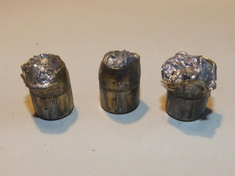

De esta última carga probé la penetración en madera. Atravesó 7 tablas de pino de 18 mm de espesor cada una atornilladas entre sí (profundizó, por tanto, unos doce centímetros en total).
Las puntas quedaron como se ve en la primera foto
(para mi gusto, poca expansión).
Puntas SIERRA JHP (punta hueca) de 210 gr, recalibradas a .427 con recalibrador Lee.
Vainas Magtech (recortadas a 31,7 mm para que el cartucho suba sin problemas desde el cargador tubular).
14 gr: Velocidad media (3 disparos) 418 m/s.
14.5 gr: Velocidad media (3 disparos) 441 m/s.
15 gr: Velocidad media (3 disparos) 467 m/s.

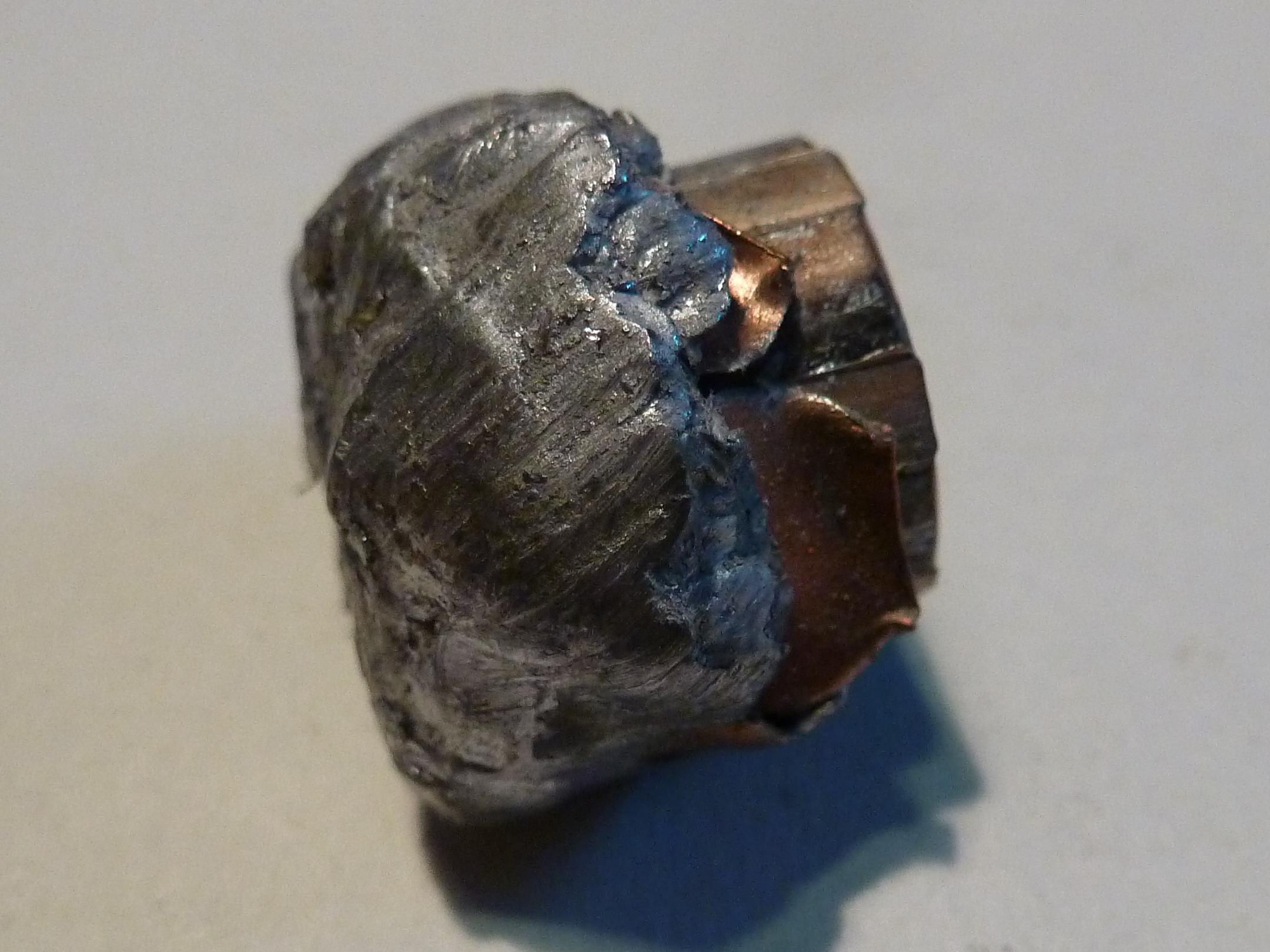

También probé la penetración con la carga de 15 gr y, aunque al ser punta hueca es más expansiva, profundizó lo mismo que la RG (7 tablas). La bala quedó como se ve en las otras dos fotos.
Me gustó más que la RG.
El motivo por el que recorto las vainas para usar las puntas Sierra es que son puntas para 44 SPL o 44 Magnum, y la distancia entre el canal de crimpado y la punta es mayor que en las específicas para 44-40 por lo que, si no se recorta, la LTC sube a algo más de 41 mm y el cartucho no sube desde el cargador. Hay que tener en cuenta a la hora de calcular las cargas que estamos reduciendo el volumen de la vaina y, por tanto, generando más presión (de hecho, con la N110 me bastaba con ponerle 20 gr para irme hasta los 530 m/s, y era sin duda por ese extra de presión). De todas formas, en ninguna de las vainas observé signos de sobrepresión. Según G.R.T. estaríamos en torno a los 18.000 a 20.000 psi (1.250 a 1.400 bar).
Por lo demás, el disparo es muy limpio, más agradable que con la N110 (que con 21 gr pega un buen culatazo) y más económico, al gastar menos pólvora. Las diferencias de velocidad entre los distintos cartuchos con la misma carga no superaron los 4 m/s arriba o abajo de la velocidad media. La agrupación a 50 m no superó los 5 cm en ninguna de las series lo cual, con miras abiertas, no está nada mal.

Me gusta la expansión de la última foto, lo que pasa que la madera no es igual de dura que un jabalí, el jabalí es el más blando y si no pillas hueso lo mismo expande menos.
Las otras dos puntas creo que han funcionado casi como blindadas o poco menos.
Si eran de 429 están pensadas para el 44 mag y necesitan más velocidad para expandir, por lo que el plomo visto a menor velocidad ayuda a qué la punta abra.
Por mi poca experiencia con este calibre cazando yo me inclinaría por puntas de plomo visto para asegurarme una expansión si no toca partes partes duras.
Por orden de preferencia las Remington, luego la Magtech y por último la XTP que a pesar de no llevar el plomo a la vista al ser una punta hueca, con ranuras para su expansión, que en principio eso tiene que facilitar que la punta se abra y con una punta de 180 grains la velocidad va a ser muy alta con baja presión.

Te remito la página 2 donde podrás ver una foto mía de un proyectil de Remington de 200gn que recupere de un jabalí impactado a 50 m.
