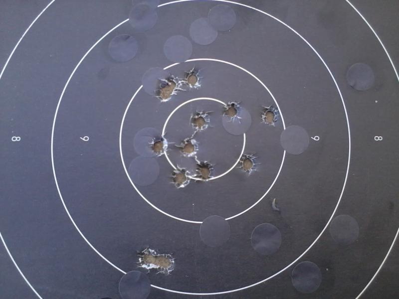

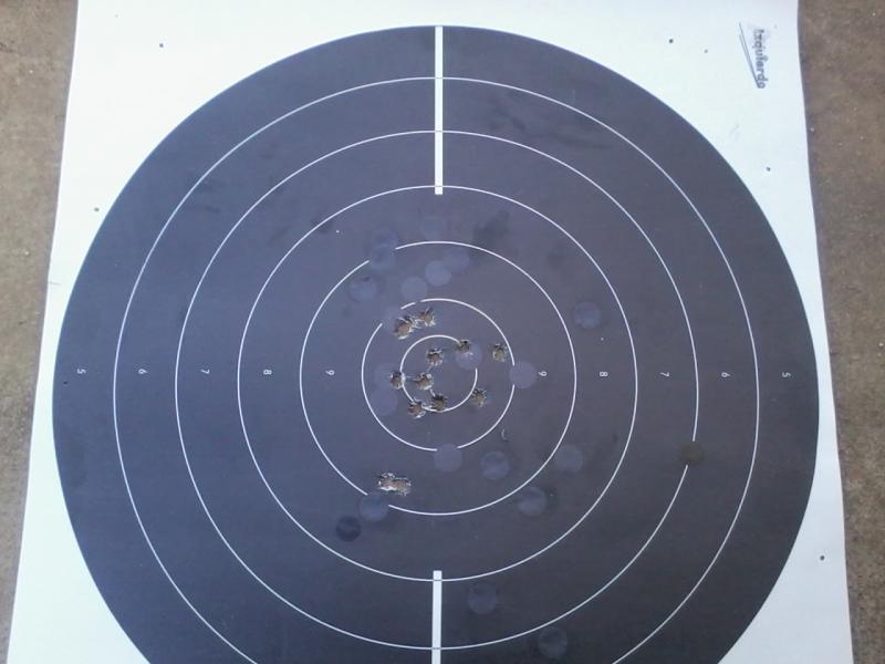

Mensajepor RAngel » 27 Abr 2014 18:59
Respecto del privado:
He estado buscando y no encuentro vainas ni matrices para el 11mm español reformado, he encontrado matrices 30
He estado buscando y no encuentro vainas ni matrices para el 11mm español reformado, he encontrado matrices 31
Fernando72
Mensajes: 1159
Registrado: 05 Abr 2008 02:01
Re: ¿vainas y matrices 11mm español reformado?
Mensajepor Fernando72 » 27 Abr 2014 19:23
Enhorabuena Angel
Te felicito una diana fantástica a 100 metros, de veras.
Me parece que estás más capacitado que yo para demostrar la verdadera capacidad y precisión del 11 Remington.
Yo hablo más desde lo que he leído, pero ¡¡¡ tu me has dado una lección desde la práctica y el buen hacer!!!
Yo creo que sobran las palabras y ahí están esas dianas.
Arriba los Rolling Blocks humeantes.
