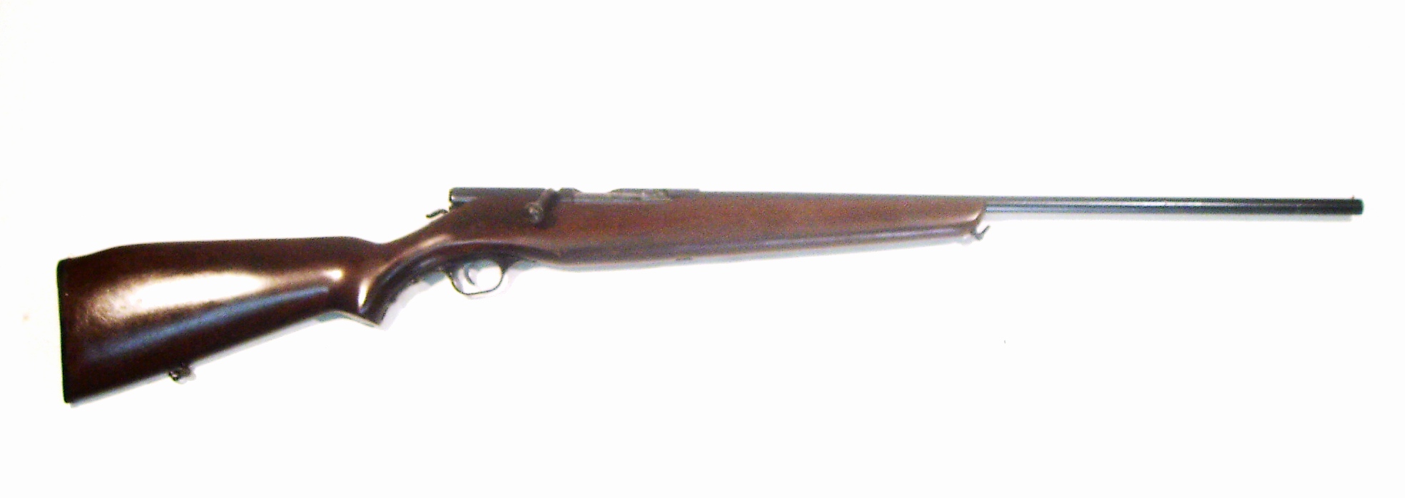

Aprovecho este hilo para haceros una consulta acerca del calibre .410
Tengo una Norica de Cerrojo, cal.410, mismo modelo que la de la foto que adjunto.
Mi consulta es si podéis decirme si soportaría cartuchos de balas, y cartucho (comercial) me recomendáis usar. Algun riesgo por aquello de tener un cerrojo?
El uso que quiero de ella es que alguno de mis hijos/sobrinos pueda tirar algun cochinete en algun aguardo.
Gracias!

Mensajepor colito » 26 Oct 2020 08:53
respetando la longitud del cartucho adecuado para esa recámara no tiene porqué haber ningún problema porque el cartucho sea moderno.

Mensajepor offffu » 26 Oct 2020 11:03
Gracias Colito,
Cómo puedo saber (con relativa seguridad) que la escopeta acepta ubn cartucho magnum? Entiendo que si quiero disparar una bala con efecto de abatir un jabalí a unos 40m, necesitaré un cartucho magnum, no?
Gracias!

Mensajepor colito » 26 Oct 2020 11:28
No te fíes del calibre que pone en la guía,mira directamente a ver que pone en el cañón y si puedes medir la longitud de la recámara con un calibre mejor.

Mensajepor MamasBoy » 27 Oct 2020 08:57
offffu escribió:Gracias Colito,
Gracias!
la medida de la recamara es la del cartucho una vez disparado, puedes mirarla metiendo un cartucho mágnum ya disparado a ver si entra.

Mensajepor colito » 27 Oct 2020 09:14
Tiene que ser de 76mm de longitud.

Mensajepor AngelCalibre16 » 27 Oct 2020 18:00
colito escribió:No te fíes del calibre que pone en la guía,mira directamente a ver que pone en el cañón y si puedes medir la longitud de la recámara con un calibre mejor.
Ojito, que puede tener recamara magnum, pero no haber pasado la prueba de presión magnum sino carga normal. (Yo tengo una así :roll: )
Lo que es fiable son los punzones.
