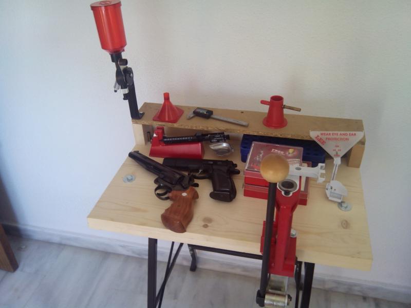

Esta es mi mesa portátil de recarga, el rincón cambia dependiendo de donde me deje mi mujer, puede ser en el balcón, pasillo, salita o habitación, la prensa va sujeta con pasadores y palometas por debajo, con lo que se desmonta en segundos y se puede plegar la mesa y guardar todo en el ropero.

Muy buena opcion para estar todos contentos.

¿Puedes poner una foto de la mesa plegada?

Hola, es un banco de trabajo del bricomark de 14€, 2 tableros juntos de abeto de 60 x40 y 1,8 de grosor cada uno, los pasadores, tuercas y palometas son del 8, herramientas: broca del 8 de madera y llave inglesa, sencilla pero me hace su función perfectamente y si no dispones de sitio o te la quieres llevar a una segunda residencia es ideal.
Te paso fotos,

Mi problema es el sitio donde guardarlo, por eso me parece muy buena idea la tuya.
Gracias por mostrarlo.
