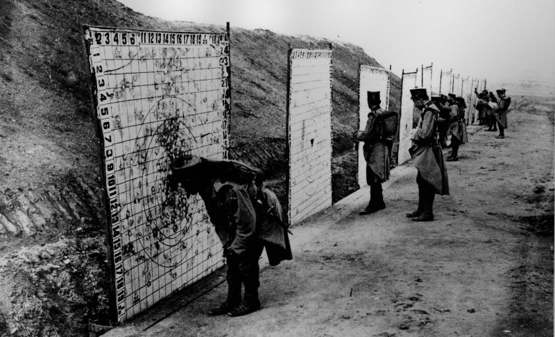

Re: ¿vainas y matrices 11mm español reformado?
Angel
te pongo los blancos con banco de tiro a 200 metros, obtenidos por La Junta Mixta, en 1971 que declaró reglamentario el Remington.
Son blancos de linón (tela).
Yo creo que te puede servir de referencia, En estos ensayos se probaron a 100, 200, 500 y 900 metros. El más preciso fue el martini ingles.
Lo que puedes obtener de un Remington a 300 m puede estar en esta linea.
Mis RB suecos pueden estar en unos 4 MOA.
A partir de ahí, lo que puedes hacer depende de ti, recarga, limpieza, ajustes, habilidad, etc.
