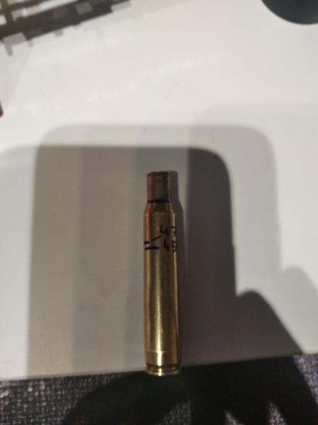

cucal55 escribió:Reflotamos tema....
Gracias Dalton y demás compañeros por compartir las experiencias.
He comprado GDB111 para cargar el 30-06 y el 8x57 para caza ambos.
Me surge una duda, en el 30-06 me parece q queda mucho hueco sin pólvora. Adjunto foto donde me queda con 45gr y 47. También marco hasta donde engarzo la punta. una Speer de 165gr.
Estoy haciendo pruebas de 45 a 48gr.
Os parece seguro?
Gracias, me servirán de referencia.
Pero lo q me preocupa esq queda 15mm aprox. hueco sin pólvora en la carga de 45gr. Unos 13 en la de 47gr.

Con polvora nitro no causa ningún problema porque quede algo de hueco vacío en la vaina

MamasBoy escribió:Con polvora nitro no causa ningún problema porque quede algo de hueco vacío en la vaina
Gracias Mamasboy.
Pruebas realizadas y muy satisfactorias.
De momento lo pongo resumido.
Rifle semi. Remington 750 cañón 56cm.
30-06 puntas 165gr Speer SP. 48.5gr 850m/s.
Rifle Santa Bárbara mod. A en 8x57 cañón 61cm
8x57 punta Hornady 170gr. RN. 46.5gr. 800ms. Pistón plano.
Con Tubal 5000 y 7000. Casi no pasaba de los 740ms en los dos casos.
