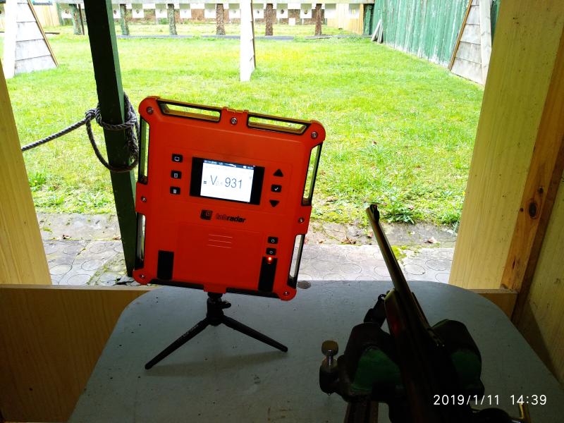

Mensajepor Melandru » 10 Ene 2019 18:16
Medido con un Labradar

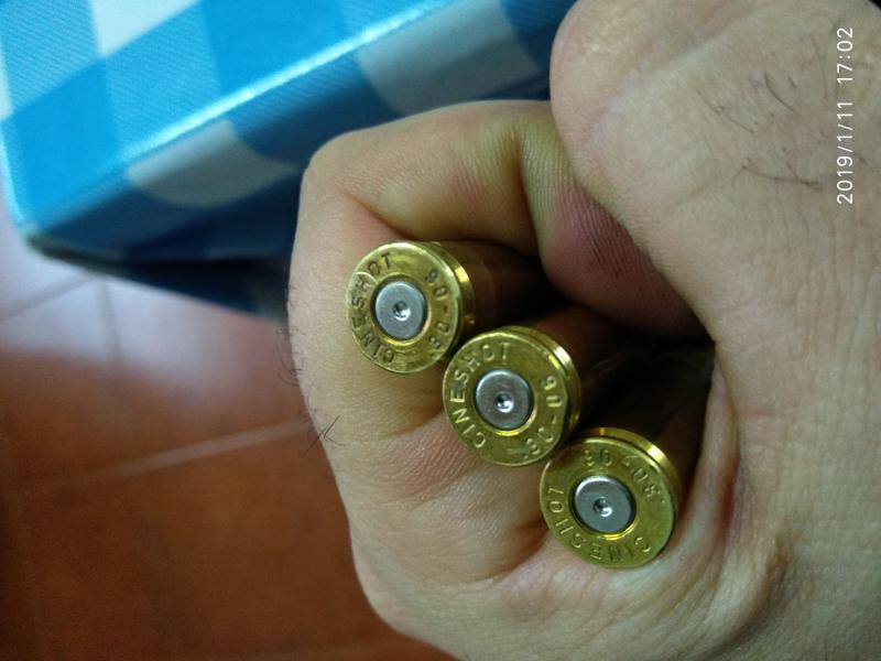

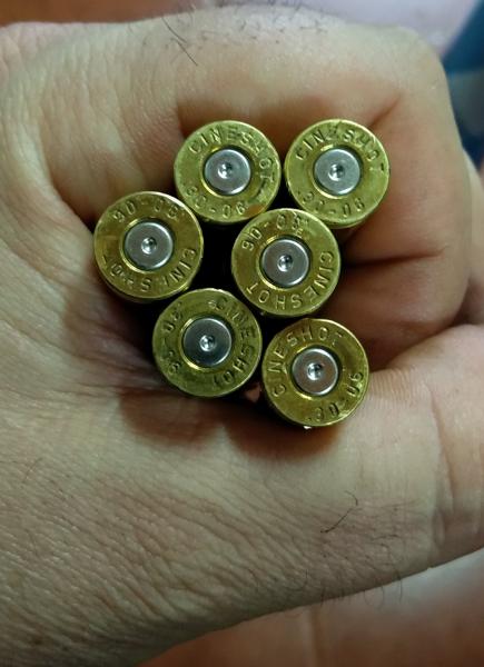

Pistones con 52gn
Como no se anima nadie,empiezo yo. Voy a colocar uno de los mas interesantes q salieron p aqui, pero cuidadin 80
Melandru
Mensajes: 7231
Registrado: 15 Ene 2008 09:01
Re: RECARGA DEL 30-06 Y PROYECTILES, recopilatorio
Mensajepor Melandru » 11 Ene 2019 17:06
Pistones con 53 gn
Como no se anima nadie,empiezo yo. Voy a colocar uno de los mas interesantes q salieron p aqui, pero cuidadin 90
