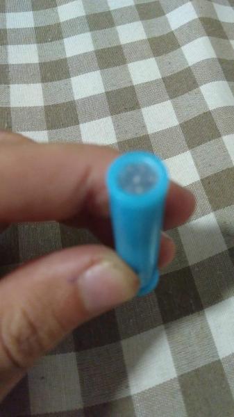

Para recargar cartuchos de escopeta del 9mm, tambien se pueden utilizar vainas del 357.

Buenos días a todos, disculpad mi ignorancia, con respecto a la cartuchería de escopeta de 9mm,referida anteriormente, ¿es la equivalente a la que en Italia llaman 8mm de fuego central?
