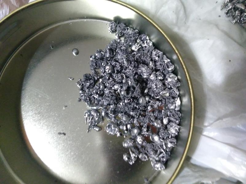

Un pequeño avance, una segunda prueba, vertiendo el plomo sobre agua fría esta vez.
Los resultados se dividen básicamente en:
- gotas que paren explorar
-gotas en forma de lágrima
-lentejitas planas
- y unas pocas con forma más o menos esférica.
Pero vamos nada que merecezca la pena utilizar hasta ahora aunque sí que veo progreso
pues eso me gustaria hacer un recopilatorio de tablas de recarga para escopeta.
Para empezar ahí os pongo 70
Lo regular que se obtiene
Para empezar ahí os pongo 71
Las gotas
Para empezar ahí os pongo 72
Las que parece explosiones

una pregunta el plomo lo goteas directamente al agua...???

noesasuntotuyo escribió:una pregunta el plomo lo goteas directamente al agua...???
No. Lo dejo "escurrir" en una rampa con una inclinación de unos 40°
si vis pacem para bellum
Socio de ANARMA
noesasuntotuyo
Mensajes: 1011
Registrado: 02 Feb 2018 17:58
Re: RECARGA ESCOPETA, recopilatorio
Mensajepor noesasuntotuyo » 20 Nov 2019 19:00
en los videos que he visto
el plomo solo rebota una vez antes de caer al agua
pienso que ese único rebote deja la gota de plomo lo mas esférica posible
noesasuntotuyo
Mensajes: 1011
Mensajepor noesasuntotuyo » 20 Nov 2019 19:02
noesasuntotuyo escribió:en los videos que he visto
y con lo redonda que queda cae al agua
no me hagas mucho caso
yo pienso que es así
Sí no te digo que no :D
Pero creo que los vídeos no muestran el control de temperatura del líquido de abajo ni de la rampa en el momemto de verter. Los videos que pones y los que he visto yo son la leche, ahora conseguirlo... Je
el liquido de abajo es agua
y dudo que esté caliente
si no se notaria en el video
bueno si has visto los video
muy bien
suerte entonces
