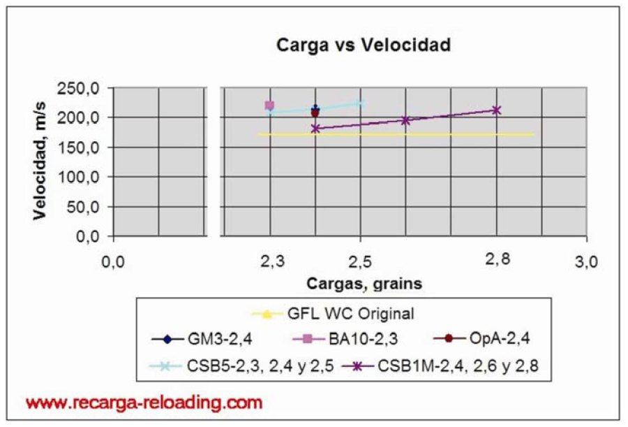

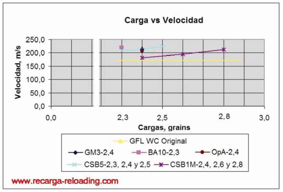

He visto que las conclusiones de las recargas del 38 WC ya las había subido, donde me quedaba con 2,8 grains de CSB1M para el 38 WC con un proyectil Hornady H&N HBWC de 148 grains y .358", para un astra match 6" y .357".
Te paso Parrish los resultados que tuve con 2,4 y 2,6 de CSB1M, te paso el gráfico. Igual que antes, para 38 WC con un proyectil Hornady H&N HBWC de 148 grains y .358", para un astra match 6" y .357".
Miguel A.
Miguel A.
Re: maxam csb 1m
Cuando hice esas pruebas, julio de 2015, estaba buscando algo similar a los 2,4 grains de GM3, que es la que más me gustaba. Lo conseguí con los 2,4 grains de Optima A y también 2,4 grains de CSB5.
Miguel A.
Miguel A.
Re: maxam csb 1m
En todos los casos anteriores, la vaina cerrada sobre la punta, más o menos, como la munición comercial. Excepto en la carga de 2,3 grains de BA10.
miguel
miguel
