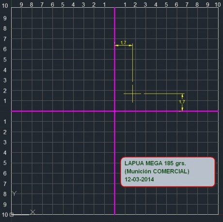

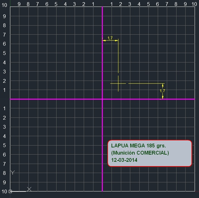

Quizás no me he explicado bien....
El usar el colimador, como una APROXIMACION al punto de impacto, es algo indiscutible. La puesta a punto de nuestro arma se hace definitivamente con fuego real en el campo de tiro. Hasta ahí, creo que todos estamos de acuerdo.
A lo que yo me refería, es a registrar (mediante apuntes en una libreta o en la plantilla que he puesto mas arriba), los puntos de impacto resultantes realizados con diferentes tipos de punta/munición.
La idea de ello es poder usar nuestro rifle con munición adecuada al tipo de modalidad de caza ó animal al que vamos a disparar, SIN NECESITAR volver al campo de tiro con una munición que ya hemos puesto a tiro antes.
Ejemplo: Tengo un rifle .308 Win, y para recechos a corzos uso una punta marca "X" de 150 gr., mientras que para esperas a jabali uso otra punta marca "Z" de 180 gr.
1º) Pongo a tiro la munición "X" de 150 gr. y ANOTO en la plantilla las COORDENADAS de la rejilla del colimador.
2º) Otro día, pongo a tiro la munición "Z" de 180 grs y vuelvo a realizar la anotación.
(Os pongo un ejemplo abajo)
SI EL COLIMADOR TIENE UNA CALIDAD ACEPTABLE (damos por hecho que nuestras monturas y visor lo son también), puedo mirar mis plantillas y cambiar los clicks de mi visor según la munición que voy a usar.
En mi equipo actual, he comprobado que los tiros vuelven a dar donde deben.
Un abrazo !!

Re: SST 150-165 GN para el 308W?
Te explicas muy bien, MajoPikeras.
Básicamente, la idea que expones es la misma que yo llevo a la práctica, solo que olvidé mencionar que ademas de apuntar las coordenadas de la rejilla del colimador también se deben anotar los clics en ambas torretas.
Si te fijas en mi plantilla, todos esos datos aparecen allí reflejados.
Tengo mi rifle puesto a tiro (para caza) con la Sierra GK HPBT de 165 gr., y las torretas de mi ZEISS las tengo puestas a CERO (reseteadas) con esta configuración de cartucho. Luego, para entrenar con cargas reducidas (con puntas H&N de 165 gr) muevo los clicks según los tengo apuntados en mis plantillas. Cuando vaya a cazar, muevo las torretas al "cero" y compruebo con el colimador el ajuste efectuado.
Tengo una montura Blaser (es desmontable aunque casi nunca la desmonto, la verdad
) para mi rifle de la misma marca, y de momento como dije, los puntos de impacto no me varían.
Un saludo !!
